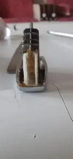

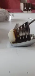

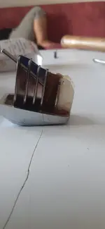

Slm arkadaşlar. 1= fluence vites topuzu çıkarmak icin topuzun altındaki nikalajli yeri saat yönünde cevir sonra yukarı doğru çek çıkar.2= qGbFpk.jpg3= bilgisayar pover kablosundaki ucundaki beyaz plastikten kesip yaptım. Ve yapıştırdım resimde görüldüğü gibipBnbBV.jpg56wOb1.jpg[/url

Elinize sağlık.Denediniz değil mi?Sorunsuz çalışıyor.

Evet kesin çözüm yansanayisine 200tl istiyorlar hem orjinali olmuş oldu daha sağlam oldu
