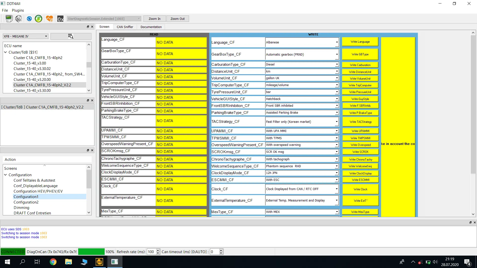

Merhaba arkadaşlar. 2016 model Megane 4 Sedan aracımın bazı gizli özelliklerini açmak için altta linkini verdiğim siteden Pic18f23k80 çip uyumlu Elm 327 Obd2 cihaz aldım. Bilgisayardan DDT4ALL programıyla viraş aydınlatmayı açmak veya lastik basıncını psi'a çevirmek istediğimde, program cihaza bağlandığı halde hiçbir veri okumuyor ve işlem gerçekleştirmiyor. Bunun çözümü için ne yapabilirim?

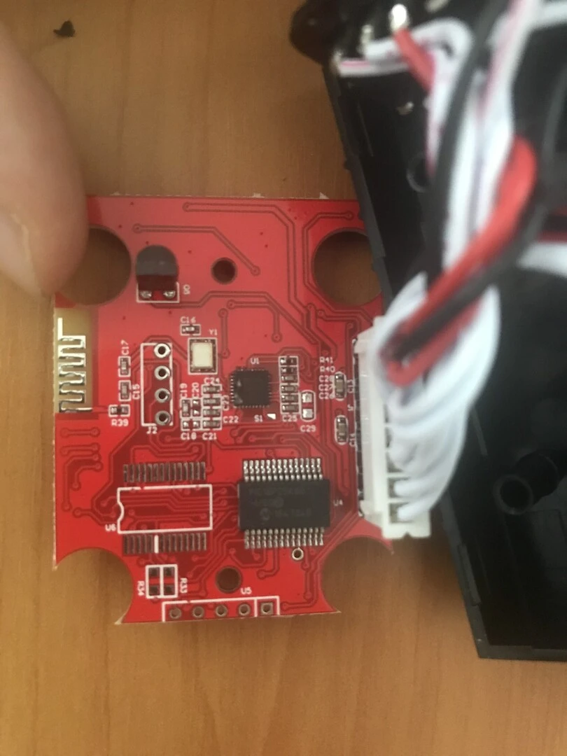

Cihazı açıp bakın gerçekten 25k80 mi doğruysa kurulan ddt4all programında sıkıntı vardır.

Dediğiniz gibi cihazın içini açtım 25k80 çipi var. Satan firmayı aradım (Otoeko) verilen bilgi ise bu cihazın ddt4all programı ile çalışmayacağı o programa uyumlu olmadığı bilgisi. Bir de üstüne 200 TL'ye ddt4all uyumlu cihazımızı size satalım diyorlar. Çok ilginç gerçekten sahtekarlık üstüne sahtekarlık. Cihazı alacakken aradığımda programlara uyumlu pic 25k80 çipi bulunur diyorlar sonradan bugün aradığımda o program ile uyumlu değil diyor. Bir de iade olmaz diyor
Sizce bu cihaz pic 25k80 çip olduğu halde neden ddt4all uygulamasıyla çalışmıyor bilginiz var mı?
Şu sürücüleri dener misiniz?
http://totalcardiagnostics.com.s3.amazonaws.com/PL2303_Prolific_DriverInstaller_v1.8.0.zip
http://www.totalcardiagnostics.com/files/PL2303_64bit_Installer.exe 64 bit
http://www.totalcardiagnostics.com/files/PL-2303_Driver_Installer.exe 32 bit
Allah razı olsun emeğiniz için çok teşekkür ederim. Verdiğiniz programları işletim sistemime göre kurdum ve programı çalıştırdım. Bazı başlıklarda "no data" uyarısı verse de viraj aydınlatma ve lastik basıncını bar biriminden psi'a çevirebildim. Çok sağolun.
Son bir sorum olacak. Bu işlemler sırasında (kaydetme) ekran yenilenince bazı verilerde "no data" yazıları gördüm. Az önce belirttiğim özellikleri yapmamın diğer değerlere etkisi olmuş mudur? Bunu sormamın sebebi kaydet tuşuna basınca bazı değerleri okumada "no data" yazısını görmemdir. Şimdiden çok teşekkür ederim yardımlarınız için.
Hayır yaptığınız işlemlerin başka olaylara etkisi olmaz. Örnek veriyorum araçta sunroof yoktur ve program onunla ilgili ecu yu tarar ve no data der.. Bunun gibi bir şey..
Rica ederim.Değişiklik yaptığınız ekranda 1 den fazla parametre değeri tek butonla gönderiliyorsa değişiklik yaptığınız yerde diğer parametrelerin durumuda önemli.Yanlış değerler seçili ise düzeltmeniz gereken durumlar gerekebikir.Mesela audio ecusunda HMI komut butonu 20 den fazla parametrenin komutunu aynı anda gönderir.

Ben sadece lastik basınç göstergesini bar'dan psi'a çevirdim ve viraj aydınlatmayı aktif hale getirdim. Yaptığım işlemlerde tek buton vardı. İnşallah bir sorun olmaz.
