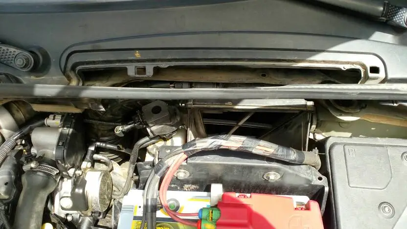

evet değiştirdim..ama eli anahtar tutmaya müsait olmayanlar denemesin..tavsiye etmem...filtreyi sökemiyelim diye herşey yapılmış :) ...
sırasıyla..
aküyü sök çıkar..akü alt plastiğini sök yana çek
arkasından ecuyu sacıyla birlikte sök ama fişlerini çıkarmadan tabi..onuda yana çek..
sağda ve üstte olmak üzere 3 tane kablo klipsini kes (takarken yenisi takılacak)
daha sonra filtrenin sağında solunda iki tane yıldız başı cıvatayı sök kızaklı zaten..
daha sonra filtreyi taktıktan sonra tersi işlemlerle topla..
sıkıntıl..ama başardım güzel oldu.. :)
Bu arada filtreyi X-TREME TUNNING Bursa dan aldım...bizim araçların (1.5 Dci 110 HP) filtresi K&N 33-2849 kodlu filtre (Kutu içi) fiyat 256 TL...

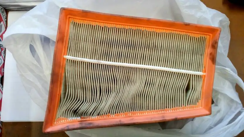

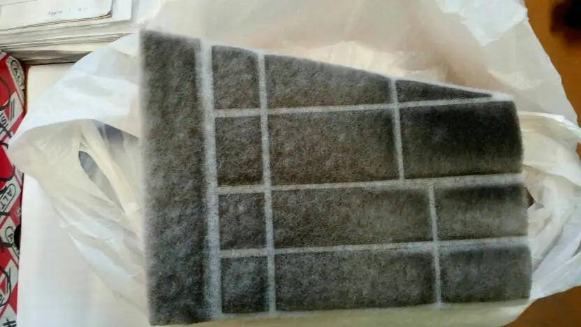

Bende bugün hava filtresinin durumunu görmek için söktüm 7000km de bu şekilde
    62.8 KB · Görüntüleme: 8
    48.1 KB · Görüntüleme: 44

Hava Filitresi o şekilde sökülmüyor :) sizden sonraki mesajda görüldüğü gibi sökülüyor.Akü ECU sökülmüyor. ön camın altındaki plastik muhafaza üzerinde çizikle ayrılmış parça sökülür.Onun altındaki metal , 2 somun sökülerek parça alınır vee filtre rahatça sökülür.
Konusu vardı.
onuda denedim de filtreyi tutan 2 adet yıldız cıvata o mesafede tornavida girmediği için mecbur kaldım...yıldız cıvatayla ecu arasında 2 santim mesafe var sökülmüyor başka türlü...
ama bidahaki sefere tekrar denerim...ilk defa söktüğüm için söküm şemasız anca bu kadar oldu..bide benim araçta filtre daha içeriye gömülü sanki sadece hava emiş yerleri gözüküyor yukardan bakınca...yani kaput filtresiyle aküye giden kablo arası daha dar..gibi..farklı olma ihtimali yok gerçi..

Evet tornavida için alan dar.Yağ filtresi de epey uğraştırıyor.
İlginç birşey daha söyleyim.O gördüğün yukarıdaki yarık gibi kısımlar kapalı :) hava girişi oradan değil.Hava filtresinin hava girişi tampona karşıdan bakınca sağ altta tekerleğin ön kısmında tamponun altında.Klima su atma borusu gibi serçe parmağı kalınlığında.Derin suya girilse ne olur acaba ??
