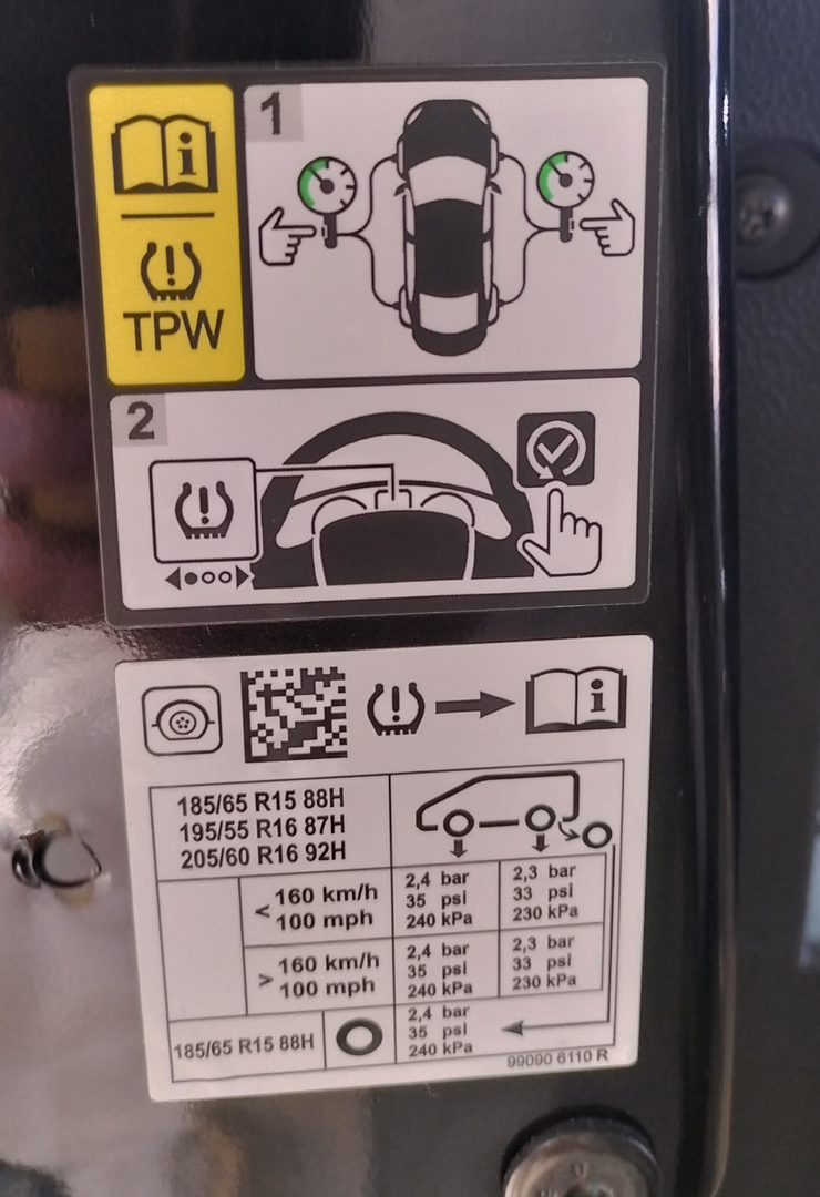

İyi günler. Aracımın kapı direk hizasında basınç etiketi yer almakta. İncelediğimde ön ve arka lastikler için farklı basınç sayıları verilmiş. Eski bilgime göre dört tekere de aynı basınç değeri verilmeliydi. Hangisini uygulamalıyım veya siz hangisini uyguluyorsunuz? Teşekkürler.
Merhaba
Motor önde olduğu için ön tekerlerin havası daha fazla olur. Arkalar biraz daha düşük basınçta olur. Ben böyle kullanıyorum. Eğer uzun yola çıkacaksam ve bagajım da var ise, o zaman dört tekerin de basıncını aynı yapıyorum. (Not: Arabam önden çekişli)
