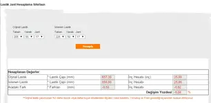

Benim aracımda da aynı durum vardı.Goodyear ve Nokianda aynı ölçüler yoktu.Onun yerine farklı ebat öneriliyor ve yakıt ve konforda azda olsa farklılıklar olabiliyor.İnternette orjinal lastik ve istenilen lastik ebatları yazıldığında arada oluşacak + / - fark değeri mevcut.

Aynı genişlikte, 60 yerine 65 yanak konforunu arttırır ve eknomi de fazla bir kaybın olmaz...
