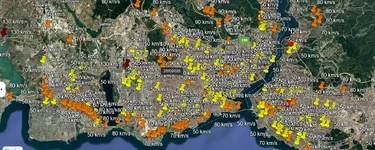

Merhaba Arkadaşlar aracıma Here Maps 2025Q2 haritasını ve 23.10.2025 son tarihli speedcam dosyasını yükledim. Dosyaları cihazıma WinCe ekranına geçip yükledim. Sorunsuz çalışıyor, sabit radar noktalarının hepsi yüklü ekstra olarak mobil radar noktaları da ekli hepsinde kontrol noktası olmuyor fakat geçmişte veya ara ara kullanılmaya devam eden mobil noktalar var. Ben Klasör içlerini temizleyip direkt bunları yapıştırdım ve sorunsuz çalıştı. Sadece speedcam dosyasını transfer ettiğinizde de mevcut haritanıza son radar noktalarını eklemiş olursunuz
HereMaps2025Q2
Ekstra olarak Klasördeki .kml uzantılı dosyayı Google Earth de açarsanız, araca yüklediğiniz radar noktalarını, telefon ve bilgisayarda'da hız sınırlarını tüm türkiye'de görebilirsiniz
HereMaps2025Q2
