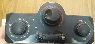

düğmelerin yerimi farklı banamı öyle geldi normalde dış havayı içeri verme şoför tarafında olması lazım resimdeki gibi sağ taraftaki düğmeyi o konuma getirip diğer klepe yönlendirmeyide cama verirsenız buğu olmuyor. yani 2 düğmede tepede olacak sıcak konuma getirirseniz dahada çabuk buğu çözülür.
levent hocam arkadaş sirkülasyonu nasıl kapatılacağını sormuş yani amacımız bilgimiz dahilinde o düğmenin neye benzediğini ve ne işe yaradığını anlatmak muhtemelen diğer düğmelerin nasıl olacağını biliyordur diye tahmin ediyorum yani ben doğru foto derken hava sirkülasyonun bu şekilde kapalı olması gerektiğini anlatmaya çalıştım.yani odaklandığımız nokta hava sirkülasyon düğmesi.diğer düğmeler sıcaklık maksimumda ve yönlendirmede yolcu ve ön cam olanda olmalı çünkü tüm camlar buğu yapıyor galiba saygılar.....:eyv yanlışımız varsa düzeltin yanlış bilgillendirmeyelim arkadaşımızı

Hocam tamda istediğim bilgiyi sundunuz.Tüm camlar buğu yağıyor.Düğmelerin tamamının ne ıse yaradıgını bılıoyurm ama bugunun sebbebının bu oldugu hıc aklıma gelmemıstı.Çok teşekkür ediyorum size ve diğer arkdaslarıma saolun :)
Hocam arkadaşlar genel olarak bilgilendirmişler ama ben biraz daha ayrıntılı açıklamaya çalışayım. Öncelikle bi üstteki resim bizim arabada tam tersi şekilde görünüyor. Yani havalandırmanın yönlendirme düğmesi sağda, iç-dış çevirme düğmesi solda.
Gelelim uygun ayarlara; iç-dış düğmesi yukarıda(dışarıdan hava alacak şekilde) olacak. Havalandırma yönlendirmesini de en yukarıdaki konumda(cama verecek şekilde) olacak. Ayrıca cam rezistans tuşuna da basarsanız hem arka camın tamamının hem de ön camın kenarlarının buğusunu çözersiniz, bu tuş ta klima açma düğmesinin tam simetriğindeki tuş.
Bir de yan camların buğusunu çözmek için, havalandırma yönlendirme tuşunu yüzünüze gelecek şekilde ayarlayın ve kapıya yakın olan hava kanallarını camlara yönlendirin. Araç sıcaksa fanı 2 veya 3e getirerek 2-3 dk içinde camların buğularını çözersiniz.
Yardımcı olabildiysek ne mutlu bize keyifli forumlar Kardeşim....
Yok doğru yönlendirmişsiniz. yanlış yok. sadece resimdekine takıldı kafam neden terski o düğmeler.

Faydalı bilgileriniz için teşekkürler :)
:) onu bende bilmiyorum.belki çekim modu ayna efekti falan kullanmış olabilirler ters çıkıyo o zaman.

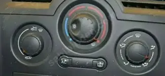

Arkadaşlar doğru resmi yükleyelim 😁😁aea1f6f068cb218c5f218c32ff615f9c.webp diğer resim sağdan direksiyon lu aracınmış 🤗
