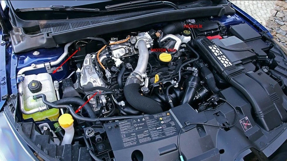

Hocam internetten buldum motoru işaretledim bildiklerimide.
1. Radyatör suyu bu olması gerekiyor, el işareti var üzerinde ısıyı gösteren işaretle birlikte sanırım
2. Cam suyu, buraya ben cam suyu koydum. Oto cam suyu diye satılıyordu mavi renkte bir sıvıydı, biraz su ile seyrelttim ama ben içime sinmediği için
Diğerleri ise motor yağı ve hidrolik diye yazdım onlarla işim yok zaten.. İkisinide kontrol ettim onlarda bir sıkıntım yok.
Şimdi ben bu radyatör suyunu anlamadım, sarı antifreeze diye sorduğumda öyle birşey yok kırmızı veya yeşil olur dediler. Bu konuda ben yardım istiyorum çünkü Min yazan yerin hemen üstünde duruyor bu sarı sıvı.. Normal su koymakta istemedim bilmediğimden

Motor soğutma sıvısı özel bir karışımdır ve normal şartlarda, yaz-kış yoğunluğuna göre ayrı oranlanır (antifriz-su). Tek başına antifrizin donma sıcaklığı uygun oranlarda karışmış antifriz-su dan yüksektir. Bu ölçekler antifriz kabı üzerinde belirtilir.
Yani örneğin saf antifriz -12C derecede donuyorsa, uygun miktarda su ile karışınca -35C derece olabilir. Bulunduğunuz iklime göre karışım oranı seçilmeli. Bu yüzden rasgele su ya da antifriz eklemesi yapılmamalı. Öncesinde sıvı yoğunluğu ölçülmeli. Ayrıca kışın rüzgar alan yere ya da mazgal üstüne parktan kaçınılmalı.
Ekleme kabındaki sıvı, ısısına göre genleşir ya da büzülür. Dolayısı ile sıvı ısındığında ekleme kabındaki (diğer adı genleşme kabı) fazla sıvı dışarı atılır. Sıvı gerçekten eksik değilse (max-min çizgisi arası normaldir) ekleme yapmayın.
Ayrıca bu sıvı bazı özellikler içerir, uzun ömürlüdür (bakınız kılavuz) ve sistem ile uyumludur. Değişim zamanı yine uygun ürün ve karışım oranı seçilmelidir.
