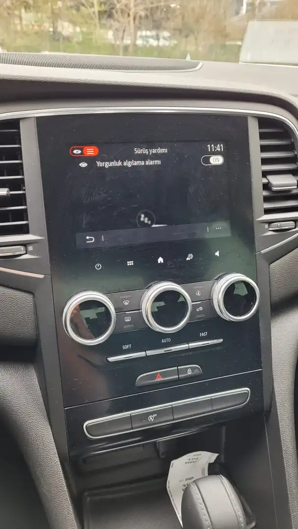

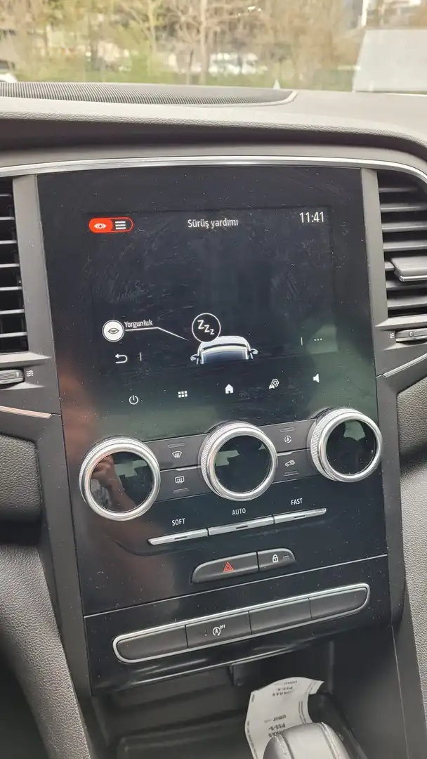

2024 Mart çıkışlı Megane Icon aracım var. Araçta şerit takip sistemini nasıl çalıştıracağımı bulamadım. Direksiyondaki kısmı ve menülerin fotoğraflarını ekliyorum.
Araçta hiç mi bulunmuyor yoksa gizli özellik olarak mı aktifleştirilmesi gerekiyor ? Bu konuda yardımcı olabilir misiniz ?

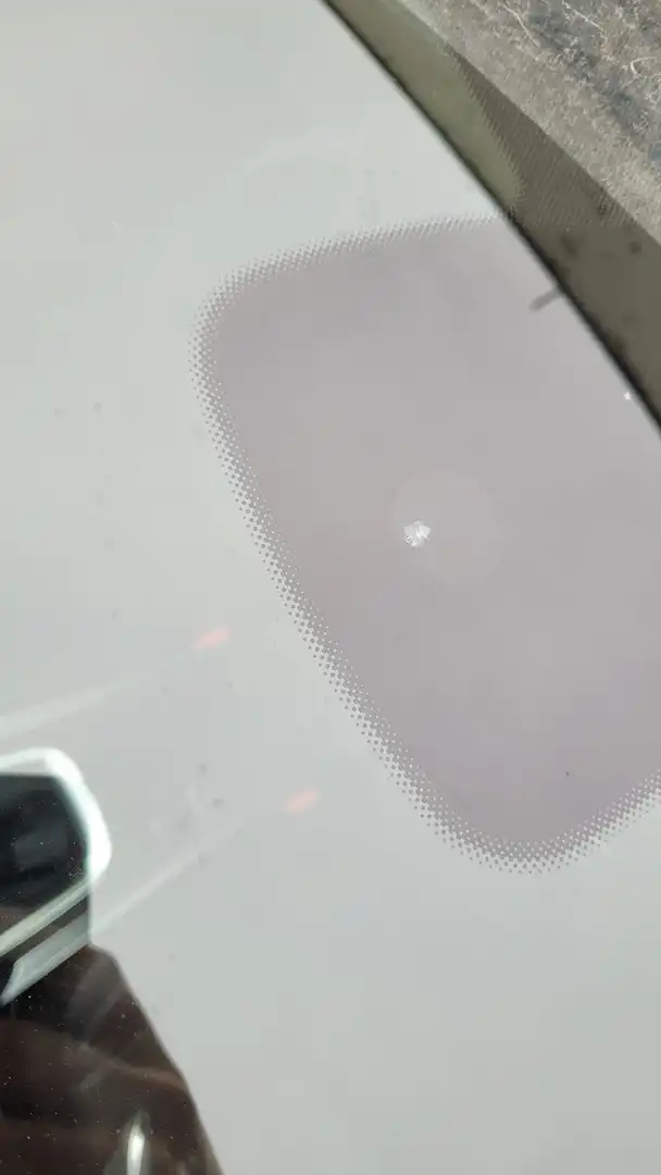

Merhaba. Şerit takip ya da seritten ayrılma özelliği için arabanızın ön camında kamera olması gerekiyor. Var mı?
Üst kısımda bu şekilde bir sensör ya da kamera var ancak şerit takip mi emin değilim. Camın neresinde bulunuyor ? Kontrol edeyim.
Aracınızda mevcut değil.
Linkteki kılavuzuda okuyabilirsiniz
Kameraya + olarak start stop yanındaki tuştanda mevcut olması gerekli

Bu resimden pek anlaşılmıyor. Ancak o yağmur sensörüne benziyor. Kamera yoksa gizli özellikle açılabilecek bir şey değil bu.
