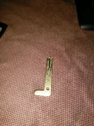

Kapağı açıp anahtar ule kapıyı açtıktan sonra renault kartı satart butonuna basarken düğmeye en yakın noktada tutmanız gerekiyor.
Kartın pili hala bitik ve sizin arabayı kilitlemaniz gerkiyorsa sürücü kapısını anahtar deliği ve mekanizması ile diğer kapıları ise kapı kilit mekanizmasının dip tarafındaki mekanizmayı anahtar ule çevirmek suretiyle mekanik olarak kilitlemek ve sonra kapınızı kapatmanız gerekiyor.
Evet söylendiği gibi okuma özürlüyüz[emoji23] Kullanma kılavuzunu okudum ve bilgilendirme amacıyla fotoğrafı çekip koyuyorum.db67ce4ed086451fb2897b032891bdac.webp10539eb8eabf8bdd91feab2d9638084f.webp276aa66821d96aa81cd2791f003f18dd.webp
