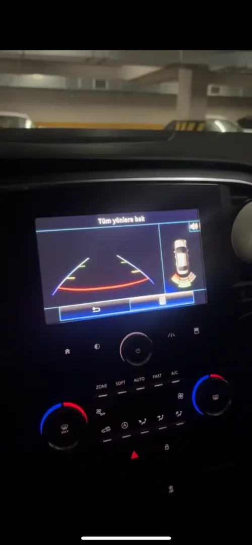

Merhabalar 2018 Model Megane 4 Icon araca sahibim, 2. el aldigimiz bir aracti daha alali 1 hafta gibi bir sure oldu. Araci aldigimiza sol taraftaki park sensoru ve kamerasinda sorun oldugunu gordum. Kamera calismiyor, ekrana simsiyah bir goruntu veriyor, ama bir kereligine aldigim ilk gun 10 saniyeligine falan calisti kamera ve gayet net bir goruntu verdi, park sensorundeki sorun ise sol taraf durmadan sesli uyari veriyor.
Normalde video koymak isterdim ama koyulmuyormus, Fotograf koyuyorum daha iyi anlamaniz icin.
Benim aklimdaki soru su, kamera sizce genel olarak bozuk mu ? yoksa bir temassizlik mi var ? temassizlik var ise bunu nerede yaptirabilirim ? (Istanbul/Avrupa Yakasi)

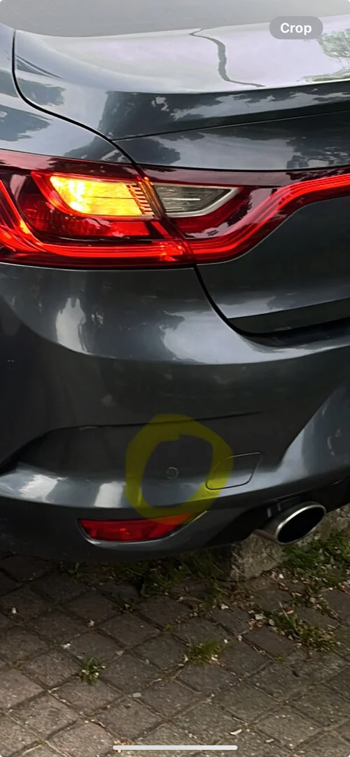

Park sensoru icin de bir fotograf birakacagim, cok belli olmuyor, musait olunca yakindanda cekip atacagim. Biraz sanki sensor ice gocmus gibi gozukuyor, benim tahminim sensor tamponu algiliyor ve o yuzden susmuyor. Bu problemi nasil halledebilirim onun ilgilide yardimci olursaniz cok sevinirim.

Ekranın açma kapama tuşuna 10 sn kadar basarak ekranın kapanmasını, daha sonra tekrar açılmasını bekleyip kamerayı tekrar dener misiniz?
Park sensörü resimden pek anlaşılmıyor. Daha yakından çekilmiş olanı var mı acaba?

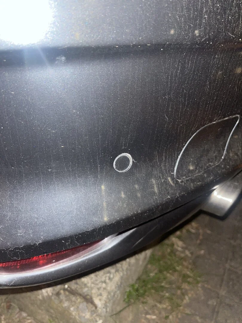

Merhaba denedim hala ayni sonuc. Yakindan cektigim fotoyu yukluyorum simdi.

Açısı değişmiş gibi görünüyor. Kamera logo ortasında ise sorun soket veya kablo olabilir. Eğer gizli özellik açılmaya çalışıldıysa, yanlışlıkla parametre değiştirmiş olabilirsiniz ya da yapan değiştirmiş olabilir. Ya da kameranız bozulmuştur.

Ya gercekten kusura bakmayin, burayi tamamen unutmusum.. Kameranin bozuk oldugunu sanmiyorum goruntu verdi bir ara cunku. Peki bu dediginiz gibi kablo/soket problemi ise yada gizli ozellik ile olan bir problem ise nerde yaptirabilirim ? Istanbul/Avrupa Yeniden kusura bakmayin cok gec donus yaptigim icin..
