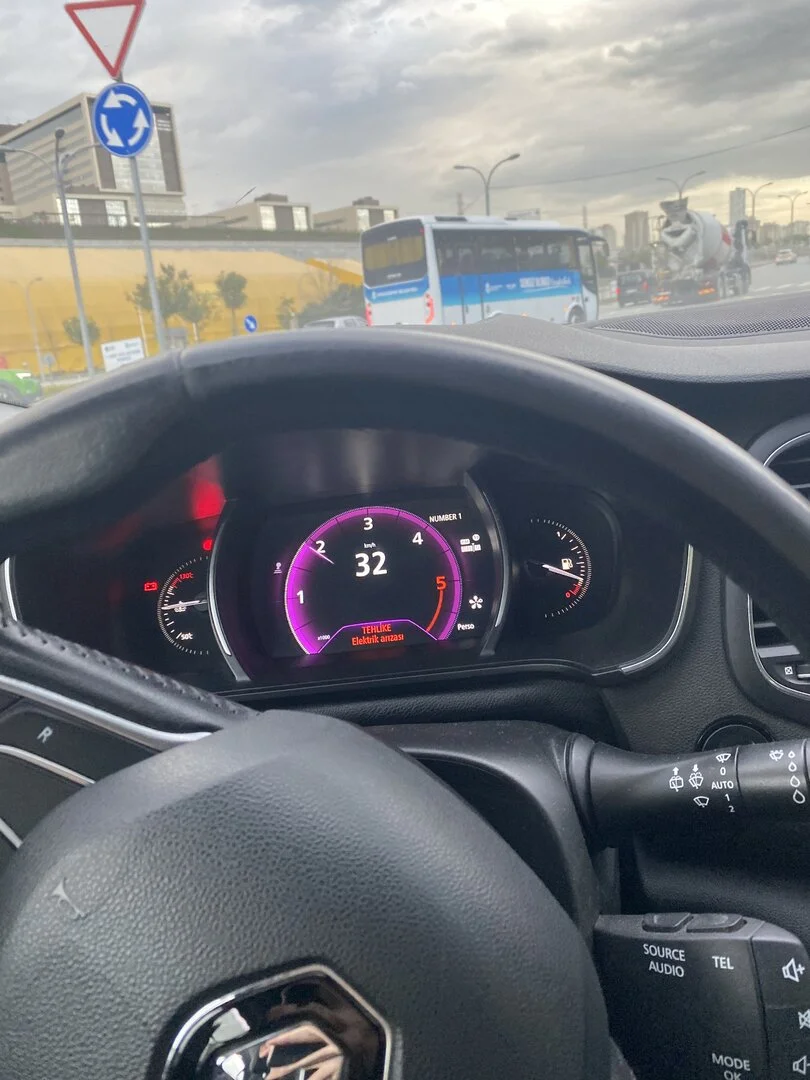

Merhaba dün megane 4 aracımla giderken bi anda tehlike elektrik arızası uyarısı verdi bende kenera çektim ve istop ettim aracı sonra tekrar çalıştırdım uyarı kesildi ve start stop tekrar aktif hale geldi normalde çalışmıyordu acaba akü yeterli güç aldığı için mi böyle bi uyarı verdi böyle bi durumla karşılaşan oldu mu acaba ?

​Akü kaynaklı anlık hata olabilir.

akü yada alternatörün kömürünü kontrol ettirdiniz mi?
galiba akü kaynaklıydı çünkü akü bitik çıktı aküyü değiştirdikten sonra böyle bir arıza başıma gelmedi

Bu araçlarda akıllı şarj sistemi var.Aküyü %80 ile şarj eder ve de akülerin çabuk elden çıkmasına sebep olur. Genelde bu arıza uyarısını uzun yokuş aşağı inişlerde verir.Sebebi yokuşta motor komprosöre bindiğinde %80 şarj sistemi altarnetörü yüke bindirerek %100 şarja dönüştürür. Araç bunu bir süre sonra aşırı şarz olarak algılar ve uyarıya geçer. Bu yazılımsal olarak kapatılmakta,akünün daha uzun ömürlü ve arızayı devre dışı bırakmaktadır. Bu sorunu bende yaşıyordum, arıza ikazı bundan sonra hiç almadım.
