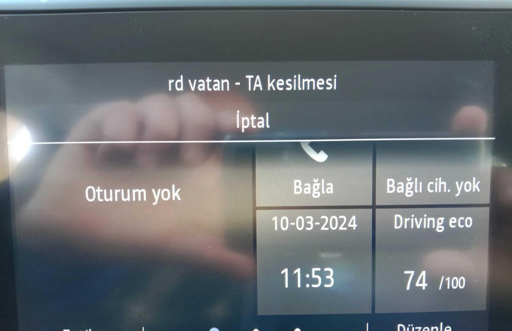

Selamlar. Aracım 2023 clio evoulatiıon. Gerek radyo dinlerken gerekse zaman zaman arac binince multi medeya ekreninda şu görüntüyü alıyorum ve sürekli arabesk çalan fotoğraftaki kanala bağlanıyor .Güncelleme yapıldı fakat sorun devam ediyor. Bilgisi olan veya bu durumla karşılaşan bir arkadaş varmı?WhatsApp Image 2024-03-11 at 11.02.04 (1).webp
Güncellemelerine bakıldıysa Anten bağlantılarıyla alakalı bir sıkıntı olabilir...
Selamlar. Aracım 2023 clio evoulatiıon. Gerek radyo dinlerken gerekse zaman zaman arac binince multi medeya ekreninda şu görüntüyü alıyorum ve sürekli arabesk çalan fotoğraftaki kanala bağlanıyor .Güncelleme yapıldı fakat sorun devam ediyor. Bilgisi olan veya bu durumla karşılaşan bir arkadaş varme
Selamlar. Aracım 2023 clio evoulatiıon. Gerek radyo dinlerken gerekse zaman zaman arac binince multi medeya ekreninda şu görüntüyü alıyorum ve sürekli arabesk çalan fotoğraftaki kanala bağlanıyor .Güncelleme yapıldı fakat sorun devam ediyor. Bilgisi olan veya bu durumla karşılaşan bir arkadaş varmı?Ekli dosyayı görüntüle 63596
Eksi kutup başını söküp beş dakika bekleyin beyin kendini sıfırlama yapsın geri takın sorunun düzelme ihtimali yüksek ve kasma donma gibi sorunlar yapıyor mu harici bunlari da belirtin yardimci olayım Renault yetkili servisinden oto elektrikciyim süreci birlikte halledebiliriz
