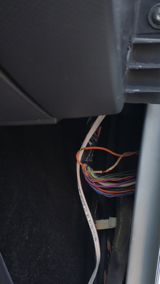

Biraz geç oldu ama kablo renklerini paylaşayım. [emoji1] Ben bugün 2 adet orjinal tweeter alıp montajını yaptım.
Şoför tarafı kapıdakı hoparlör kablosunun rengi yeşil + beyaz- , diger taraftaki hoparlör kablosu ise açık kahverengi + turuncu - . Bizzat ölçü aletiyle ölçüp tespit ettim.
2 adet orjinal tweeter i bon... 'dan 138 tl ye aldım. Araba gögsünün 2 yanindaki tırnaklı ufak kapakları sökmek gerekiyor. Kapı etrafındaki fitilleri biraz açıp kapı eşiği içinde bulunan kanala ulaştıktan sonra kablo demetini bulup yukarda belirttiğim renklere tweeterleri bağladığınız takdirde tweeterler sorunsuz çalışıyor.39a6cb51611b3c829436b3056de19a29.webp
