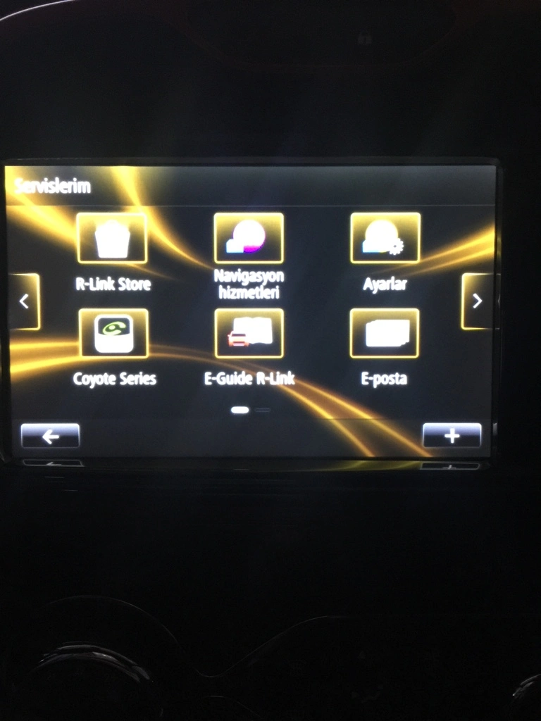

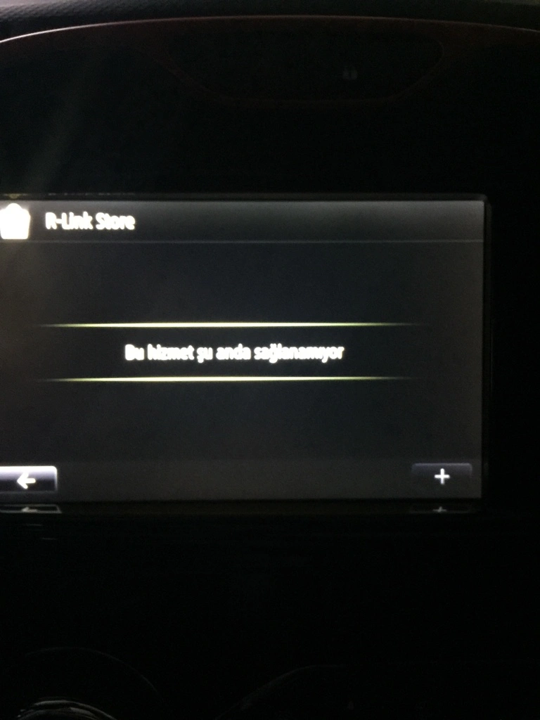

Merhabalar,
Captur icin paket aracim da R - Link diye bir sey var ve ne zaman kullanmak istesem ( ne ise yaradigini da bilmiyorum daha ) servise su an baglanilamiyor diye bir uyari veriyor. Bu konu hakkinda bilgisi olan bir arkadas yardimci olursa sevinirim. Yani bu sistem nedir? Ne ise yarar? Nasil kullanilir? Aktiflestirmek icin ne yapmak gerekir?
Simdiden tesekkurler.

Öncelikle aracını hayırlı olsun. R-Link 'in aktif olması gerekiyor. Bunun için aracı almış olduğunuz bayinin bu işlemi yapması gerekiyor. 2-3 günde aktif oluyor.Daha sonra R-Link üzerindeki uygulamaları kullanabiliyorsunuz. Aktiflendirme sonrasında bilgisayarınıza Rlink Toolbox programını indirip kuruyorsunuz. Orda size seri numarası veriyor o numarayı bir yere kaydedin ve kimseyle paylaşmayın.
Rlinktoolbox programından araçtaki sd kartı bilgisayara takıp güncelliyorsunuz. Yanlız dikkat edeceğiniz bir durum var SD Kartı bilgisayara taktıktan sonra Kesinlikle Tara düzelt demeyin yoksa kart kullanılmaz hale geliyor ve para ödemek durumunda kalabilirsiniz.
Ben hale R-Link üzerinden mail ayarı ve Tomtom Live Trafik özelliklerini kullanamadım. Servis ile görüştüm ordada çalışmadı ilgil yerler ile görüşüp dönüş yapacaklar.

Cevabiniz icin teselkur ederim. Bu konuyu servisle girusmek gerekecek sanirim. Konuyla ilgili servisten bilgi aldiktan sonra cevabini buradan paylasacagim. Tomtom un live traffic ozelligi gibi bir beklentim yok. Bu isi en iyi yandex yapiyor. Yine telefona mahkumuz anlasilan. Ama en azindan R link diye bir sistem var ve servis bu konu hakkinda bilgi vermedi. Ayrica R link te ilk acilista servisi etkinlestir diye bir yazi cikyi ok yaptim, ve sistem aktiflendiginde buradan bilgilendirileceksiniz diye bir mesaj cikti ama hala bir gelisme olmadi.
Boyle bir sistem var ve servisin en azindan teslimi kesinlesmis araclarda bunlari hazirlamasi gerekmezmi? Neden bu tip islemler kullaniciya birakilir? Son derece yanlis bir yonlendirme olmus bence.

Aracı teslim alırken anlatılması gerekiyor bu bilgilerin.Sistem bilgisinde ağ durumu bağlandı olarak görürseniz internet aktif olmuş demektir.

Dun aksam aracin hafiza kartini cijartarak eve getirdim ve oncelikle renault r-lin sitemine aracin sasi nunarasi ile uye oldum. Bu uyeligi yapmadan once yine r-link sayfasinda bulunan toolbar isimli uygulamayi indirip bilgisayarima kurdum. Sonra uyeligimi tamamlamak icin ( sasi no girildikten sonra bu bilgi isteniyor ) hafiza kartini bilgisayara taktim ve toolbar uygulamasinda gorunen hafiza kartina ait seri numarasini da girerek kaydimi tamamlamamin ardindan mevcut guncellemeleri hafiza kartina yukleyip tamamladi. ( bu islem yaklasik 6 saat surdu yaklasik 6gb inderme yapti ) daha sonra sabah hafiza kartini aracain yuvasina yerlestirdim ve guncellemeler icin onay istedi. Onayladiktan sonra kurmaya basladi. Bu ilsemde yaklasik 30 dakika kadar surdu. Bu isemler tamamlandiktan sonra arac sorunsuz olarak R-LINK sistemine baglanmaya basladi.

Malesef her ikisini de kullanamadim. Mail icin bu hizmet saglanamiyor diyor. Trafik haritasini acinca trafigi goruntulemiyor. Sadece r link uygulama merkezini aciyor.
