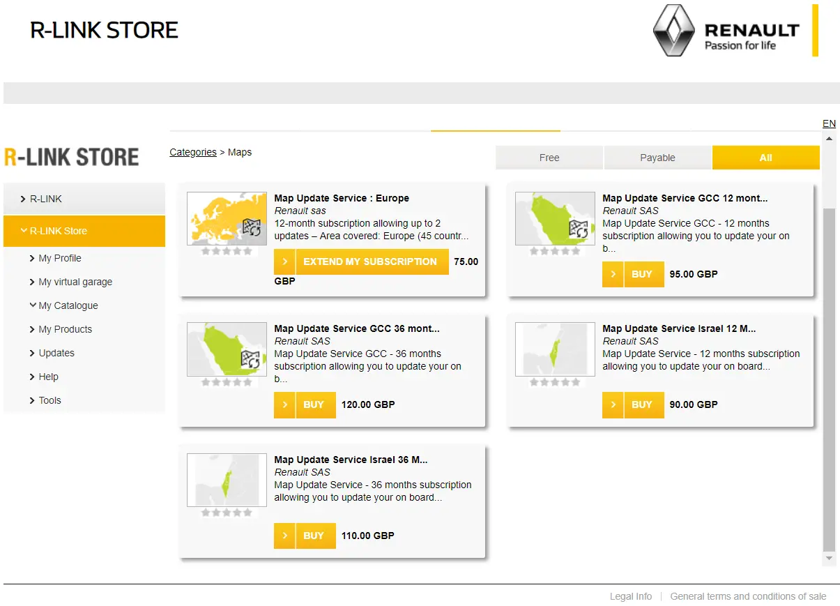

Rlink'teki haritanın güncel fiyatlarına bakayım dedim Sağolsunlar piyasa gibi %100 zam yapmışlar.
54 EUR olan Avrupa ( Türkiye dahil 45 ülke ) 99,90 EUR olmuş. Hadi aldık diyelim live trafik özelliği Türkiyede halen aktif değilmiş .O zaman neden o kadar para verelim yazık günah.Telefon tutucu alıp google maps ile canlı trafik bilgisi ile gitmek daha mantıklı.
İngiltere R-link'te biraz daha ucuz.85 euro'ya geliyor.
Ama tabi ki o da çok pahalı.
