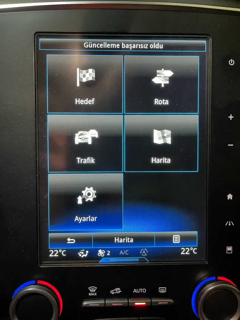

Merhaba Hakan bey,
2016.11 model Megane 4 Sedan aracımda R-Link 2 ve 3.3.16.986 var.
Crack yaptıktan sonra en son Başarsoft 2023.Q2 yüklemiştim.
Başarsoft'un güncel haritasına ulaşamayınca sizin Here 2024.Q2'yi yüklemeye çalıştım.

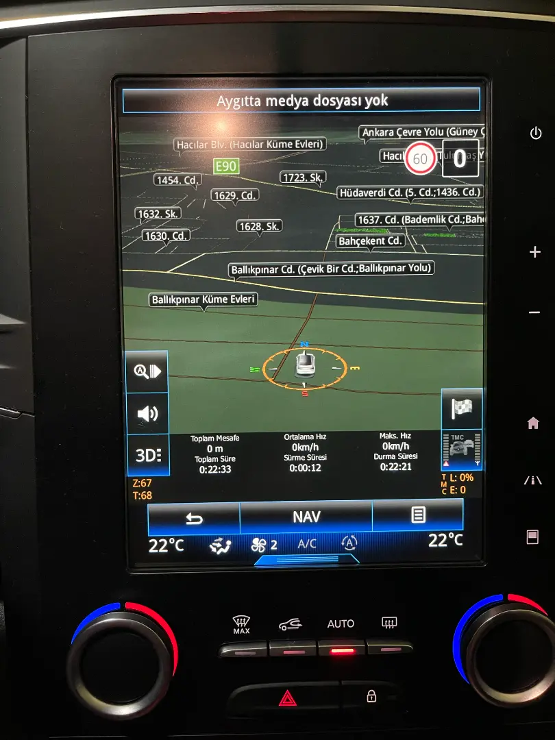

USB'yi bağladıktan sonra güncelleme isteyip istemediğimi soruyor, sonra aygıtta medya dosyası yok deyip güncelleme başarısız diyor.
Her seferinde USB'yi baştan hazırladım ama sonuç değişmedi.
Ne yapabilirim?

Merhaba Videoda, 4:25'teki ekran geliyor mu? Geliyorsa küçük kutucuğu işaretliyor musunuz?
Gelmiyor.

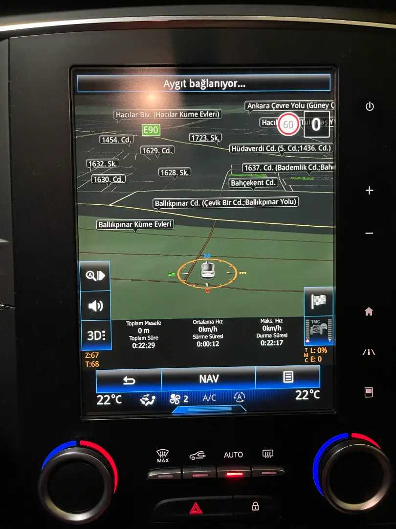

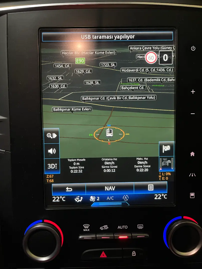

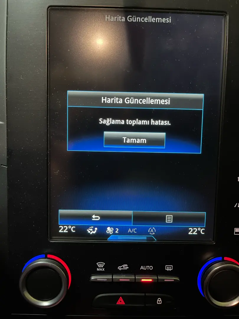

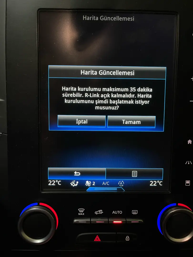

Yüklemeye çalışırken gelen bildirimlerin görüntülerini eklemeye çalışayım.

Sağlama toplama hatası nedeniyle yüklemiyor. Bu hata harita yüklemek için cihazınızın hafızasında yeterince yer kalmadığını belirtiyor. Yer olmadığı için harita yükleyemiyorsunuz. Siz sadece Türkiye haritası mı yüklüyorsunuz?
Evet (sizin YouTube kanalında linkini paylaştığınız turkey here 2024.Q2).
Yeni haritayı yüklerken eskisini kaldırmıyor mu?
Yer açmak adına öncesinde yüklü başka ülkeler varsa onları nasıl silebilirim?
Eskisinin üzerine yazması için önce yeterli disk alanı var mı onu kontrol ediyor. Sizin cihazda yer yok gibi görünüyor. Eskisini silmenin yolu var. Ancak buradan yazarak tarif ile yapılabilecek bir iş değil. Doğru dosyaları silmek lazım. Aksi halde navigasyonu kullanamayabilirsiniz.
Teşekkür ederim.
Navigasyon güncelleme buraya kadarmış bizim ki için demekki. :-((

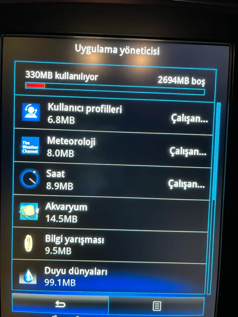

Merhaba,
biraz evvel R-Link 2'nin kapasitesini araştırırken şu görüntüyü buldum.
3024MB'ın 330MB'ı dolu görünüyor. (Zaten harita ve skin patch dışında da bir şey yüklememiştim).
Buna göre yeterli disk alanı var gibi görünüyor.
Problem başka bir şey olabilir mi?
