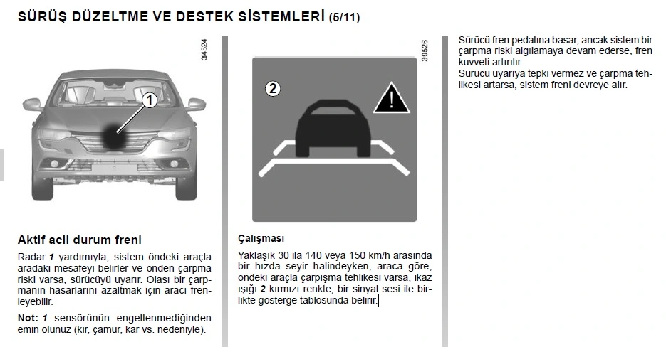

Aracınızda bu özellik varsa ve ekranınızda bu lamba yanmıyorsa sistem devrededir bence, bildiğim kadarıyla çarpışma riski tespit ettiği anda devreye giriyor, yani denemelerinizde çok risk tespit etmemiş olabilir diye düşünüyorum . Talisman el kitapçığı bilgisi aşağıda , sizde manuelinizden kontrol edebilirsiniz.
Bunların hepsini zaten okudum ve sistemin olması gerektiği gibi çalışmadığı için mesaj yazmak zorunda kaldım... Yine de sağolun...
