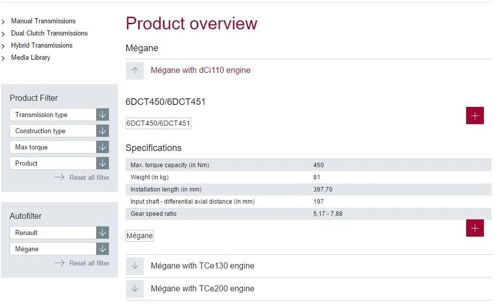

Kullanınlan şanzıman 6DCT450/451 kodlu şanzıman olarak söyleniyor.
http://www.getrag.com/en/products/produkt_detail.html sitesinden Autofilter kısmında tıklayıp Megane dediğinizde sitede alttaki resimde görüldüğü gibi 6DCT450/451 kodlu şanzıman olduğu yazıyor. Garanti bitince atılacak yazılım ile çok verimli kullanılabilir...
