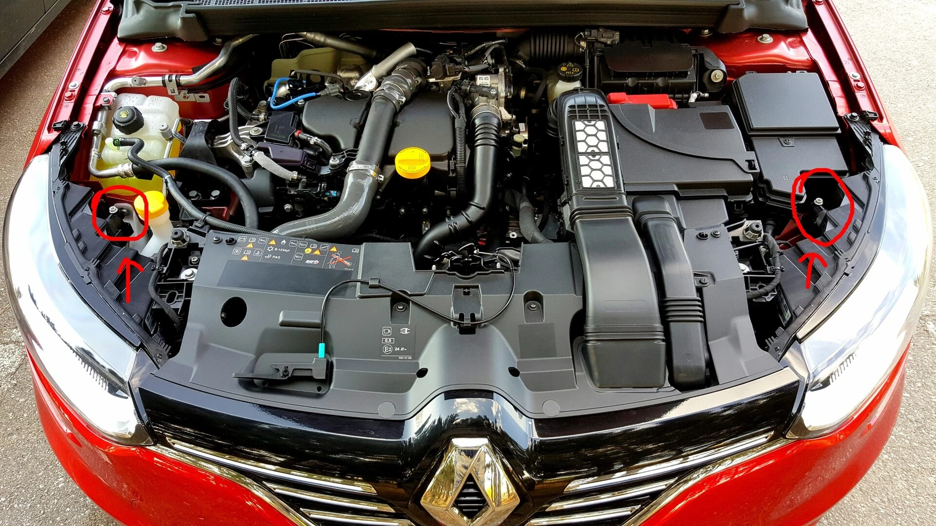

İcon versiyon far yükseklik ayarı bulamadım gece kısa ledler yetersiz kalıyor. Acaba ben mi bulamadım yoksa böyle bir ayar yok mu?

Teşekkür ederim son kademeye kadar kaldırdım ilk gece sürüşümde deneyeceğim. Tabi bunu muayeneye giderken indirmek gerekecek herhalde.Arkadaşlar ben buradan ayarladım altta fotoğrafını çekip işaretledim.
Vidayı açar gibi elinizle tutup sola çevirince farlar yükseliyor yalnız çok çevirmeniz lazım. Karanlıkta bir duvara yaklaşıp ayarlayabilirsiniz ben şuan çok memnunum..
4 buçuk saatlik gece sürüşünde denedim hiç selektör yapan olmadıBen de aynı kanaattayım karşıdakini düşünmek lazım. Eğer gözünü alırsanız gelip size vurma ihtimali yüksek.....
