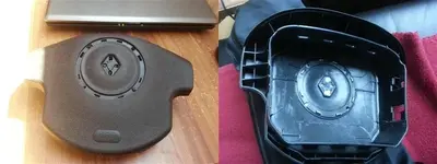

dördüncü olarak orjinal airbag kapagi yada ingilzce ismi ile coverinda usteki tuslar icin yer olmadigindan mecburen ya airbagi orjinalinde tuslu olan ama kazali yada cikma airbag ile degistirmek kaliyor ama ben komple airbag degisimini pahali buldugum icin sadece airbagin kapagini yani coveri ni degistirmeyi tercih ettim, coveri ise cinden aliexpress den aldim, bizim orjinal airbag ilk resimdeki gibi ama bizim ihtiyacimiz olan airbag ikinci resimdeki gibi olmasi gerekiyor ki tus takimi icin yer acilsin direksiyonun uzerinde
orjinal airbag direksiyon :
Ihtiyacimiz olan aribag ise asagidaki gibi olmasi zorunlu
göründügü gibi yanlarinda tus takimlari icin yerler var.
ama ben komple airbag yerine daha ucuz olan sadece dis kapagi degistirdim airbagi cikartip yeni aldigim kapaga taktim asagidaki resim aldigim airbag kapagi cover
buda airbagin cikmis hali
En sonda sistemin tamamen bitmis hali ve montaj edilmis hali asagidaki gibi duracak
