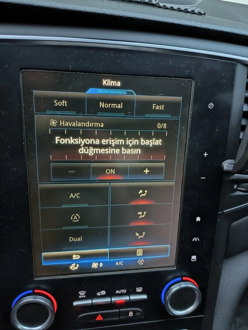

Herkese Hayırlı Günler.
2017 model megane4 aracımda rlink 2 model multimedya üzerinden kontak açıkken klima ayarlarına erişim sağlayamıyorum. Bu yüzden klima sürekli autoda açık kalıyor bu konu hakkında bilgisi olan var mı? Bayram nedeniyle servis yoğun olduğu için götüremedim.
    91 KB · Görüntüleme: 163
Doğukan Bey merhaba, youtube kanalım üzerinden de yazmıştım size, hard reset yaptınız mı?
Doğukan Bey, motor çalışırken yaparsanız daha iyi olur; r-link 2 ekranın yan tarafındaki güç düğmesine 8-10 sn basılı tutun. Sonra ekran kapanacak, kararacak ve 30-60 sn arasında bir zamanda tekrar başlayacak. O zamana kadar bir şeye dokunmayın Sonra tekrar deneyin klima kumandalarını.
Denedim maalesef yine aynı şekilde devam ediyor. Rlink sitesinden şase girip baktım herhangi bir güncellemede gözükmüyor bayramdan sonra yetkili servisine gidicem artık
Yetkili serviste yeniden konfigürasyon yapınca düzelir.Şasi numaranızdan yapacaklar bu işlemi.
