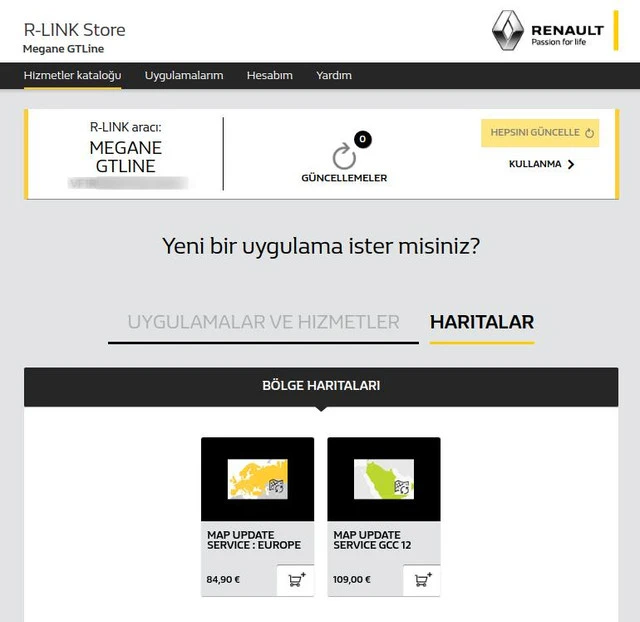

https://tr.rlinkstore.com/
Bu arada harita 84.90€ olmuş.
Hocam sitede ve toolbox uygulamasında söylendiği gibi usb belleği (fat32 yok) exfat olarak biçimlendirdim aracın usb girişine takıp 2dk bekledim. PC'ye bağladığımda USB'yi toolbox'ta bi değişiklijk olmadı PC usb'yi görüyor ancak toolbox görmüyor. Rlink 2'ye takıp sadece bekleyecek miyiz yoksa gireceğimiz bir menü var mı acaba?
