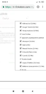

tr.rlinkstore üzerinde saat kutucuğu işaretli mi ? Onu kontrol edebilirmisiniz ?
[/URL][/IMG]
[/URL][/IMG]
İşaretli
