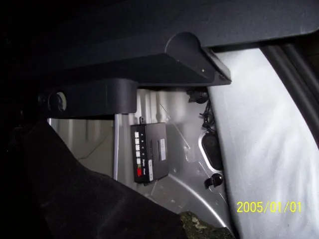

ilk olarak sensörün ünitesini bagajın yankısmına yerlestirmeye kara verdim ve dösemeyı asagı ındırım üniteyi çift taraflı bantla yapıstırdım.

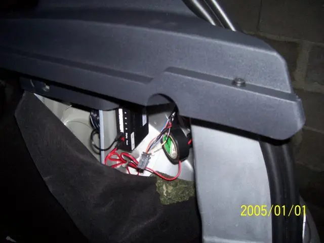

ardından elektrik bağlansısını yatım arka stop soketının sarı + siyah - olanı geri vides lambasının kabloları bu kablolardan ünite beslemesini aldım.
bantlayarak ızelosini yaptım.

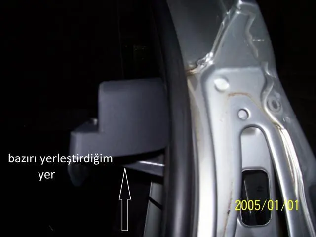

buarada ses ünitesini yanı bazırı buraya yapıstırdıım görünmez bi yer oldu ama cevresi boş oldugu için ses gayet guzel cıkıyor

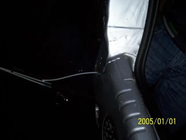

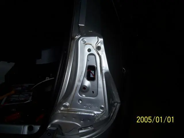

ve ardından stop u söküp sensör kablolarının gececeği tanponla bagaj arasındaki deliği buldum

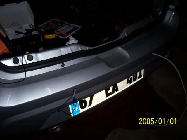

kablolarımızı geçireceğimiz deliği bulduktan sonra ölçülerimizi alıp tanpona sensör deliklerini sensörün içinden cıkan pançla deldim.deliklerin ölçüleri aşağıda.
free image hosting
delikleri deldikten sonra sensörlerin kablolaronı kalın bı kablo yardımıyla delıkten delıge gecırerek en sona kadar getirip sensörleri yerine yerlestırdım.
upload images
image host
soketleri yerlerine taktıktan sonra döşemeyi kapattım ünite ve kablolar döşemenin altında kaldı kablolar ve ünite bu sayede görünmüyor ve sonunda biti
buda bitmiş hali
