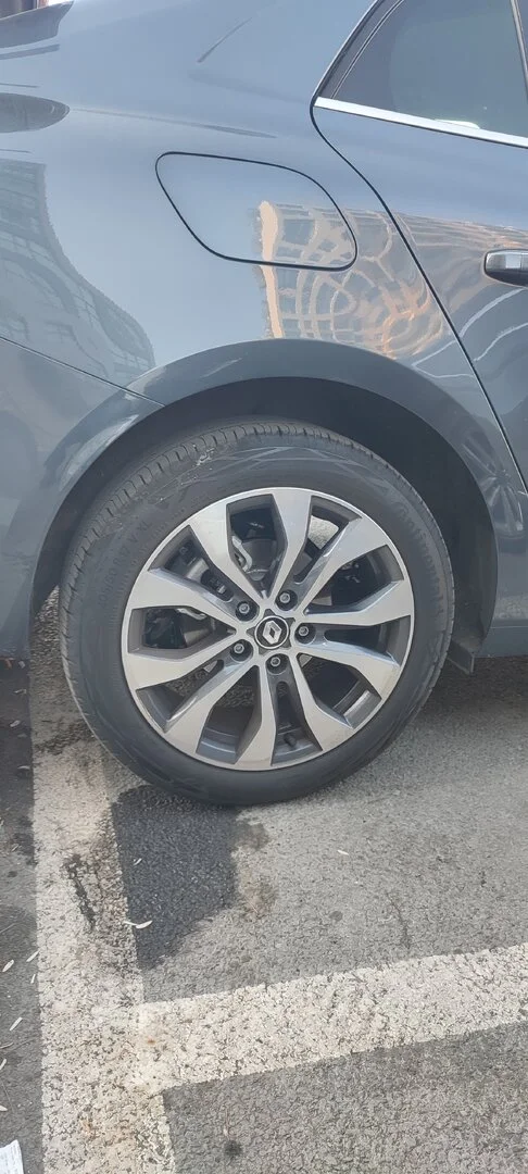

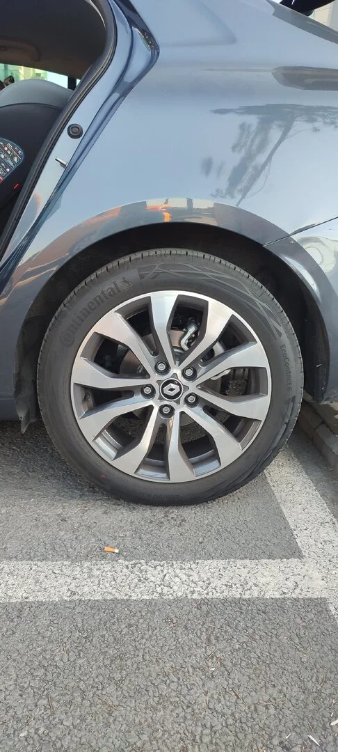

Arkadaşlar merhaba benim aracımın sol arka tekerleği sağ arka tekerleğe göre yarım parmak ileride duruyor yani çamurluk ve tekerlek arasındaki mesafe eşit değil bunun sebebi neden olabilir resimleri yükledim

Arka aksamda kayma var, bunun sebebi büyük bir kaza geçirmiş olması olabilir, aracı sıfır aldıysan ve kaza yapmadıysan bu iş mahkemeye gider...
  • Beğen
Tepkiler: zmr35
Aracı sıfır aldım fakat park halinde tampona çarpmışlar o sırada tekerleğe de vurduysa muhtemelen ondan sebep olabilir rot balansa soktum herhangi birşey görünmüyor dedi sadece 0.5 sapma çıktı
Mustafa beyinde dediği gibi kazadan dolayı olmuş büyük ihtimal tekere yüklenmiş olabilir çarpan araç teker darbeyi absorbe ettiği için kasada büyük bişi yok
  • Beğen
Tepkiler: *USTA
Kasada birşey yok zaten dediğiniz gibi iki tane avuç içi kadar göçük var o da belli belirsiz dikkatli bakılırsa anlaşılıyor bu durumda ne yapmamız gerekiyor rot balansta da birşey görünmüyor dedikleri halde kaskoya verip serviste bakılması daha iyi sonuç verecek sanırım
Arka dingil değişimi bile olabilir bu da çok yüksek rakam tutar tabi bu en kötü olasılık
Tabiki dingil değişimi en kötü olasılık görünüyor aracın yolda gidişinde hiçbir problem yok zaten direksiyon ne dalma yapıyor ne gezme yapıyor zaman zaman çok hafif sola çekme yapıyor onun dışında sürüşe engel olan bir durumu yok
Şase çekme yapan yerler var, hangi tarafta ölçüm farklılığı varsa düzeltilebilir...
Dışarıda herhangi bir işlem yapıldığı takdirde araç garanti kapsamı dışında kalmaz mı? Kaskoya vermek daha mantıklı değil mi bu durumda ?
Çekme işlemi garantiyi neden bozsun servise gtürsen onlarda dışarda aynı işlemi yaptıracaklar, para ödemek istemiyorsan kaskonu devreye sokabilirsin...
