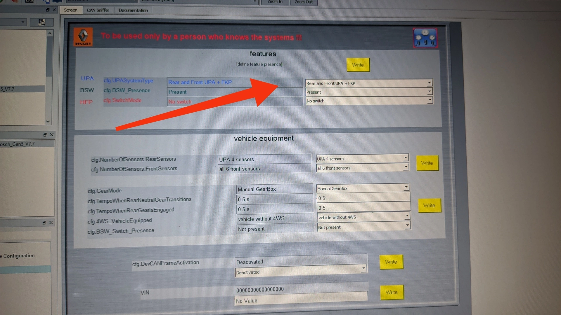

Hocam beyni değiştirdim,kör nokta ve yorgunluk algılayan en dolu beyini aldım. Sorum sadece bu beynin değerlerinde değişiklik sadece clip ile mi mümkün? Sadece clip olsa bazı yerdeki değerleri dd4all ile değiştirebiliyorum. Sorun ddt4all dan değil de cihazdan kaynaklanıyor gibi geliyor. Renolink cihazı değiştirme yapabilir mi?
Bu resim sizin işlem yaptığınız sayfa mı? Yani başka yerden alıntı yapmadıysanız, cihazınız okuyor demektir. Yazıyor mu ? Onu da değişiklikleriniz kayıt ediliyorsa anlarsınız. Ama Megane 4 için CAN sinyal altyapısı yorgunluk algılamaya açık. Yani diğer ecularla etkileşimi açık. Kadjar'da da açık mıdır bilemiyorum. Ama Talisman'da bu haberleşme olmuyor. Yani sadece pyren ve ddt4all Talisman'da işe yaramıyor. Orijinal clip ya da eşidi cihaz lazım. Talisman için sıfır yorgunluk algılama uyumlu park ecusunda böyle. Çıkma olan da var elimde. Onu da bir ara başka bir Talisman'da deneyeceğim.

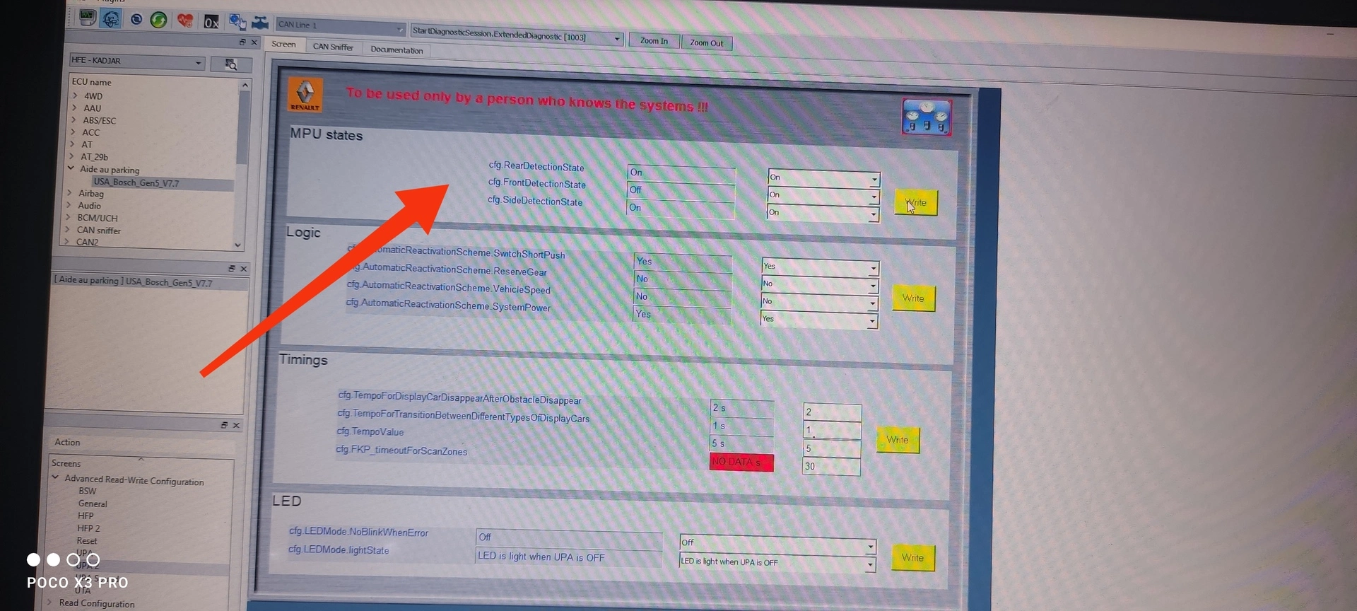

Hocam benim amacın ÖN PARK SENSÖRLERİNİ aktif etmek,bu sayfada değişiklik yapabiliyorum,okuma yazma yapıyor cihaz ama UPA 2 yazan bölümde değişiklik yapamıyorum,sadece okuma yapıyor,bunun sebebini araştırıyorum. Bu değerleri evde park sensörüne harici bağlantı kurarak okudum. FrontDetection yazan yer ON olmalı ama değeri ddt4all değiştirmiyor. Yorguluk algılama sonra bakacağım,çalışmasa da sorun değil.

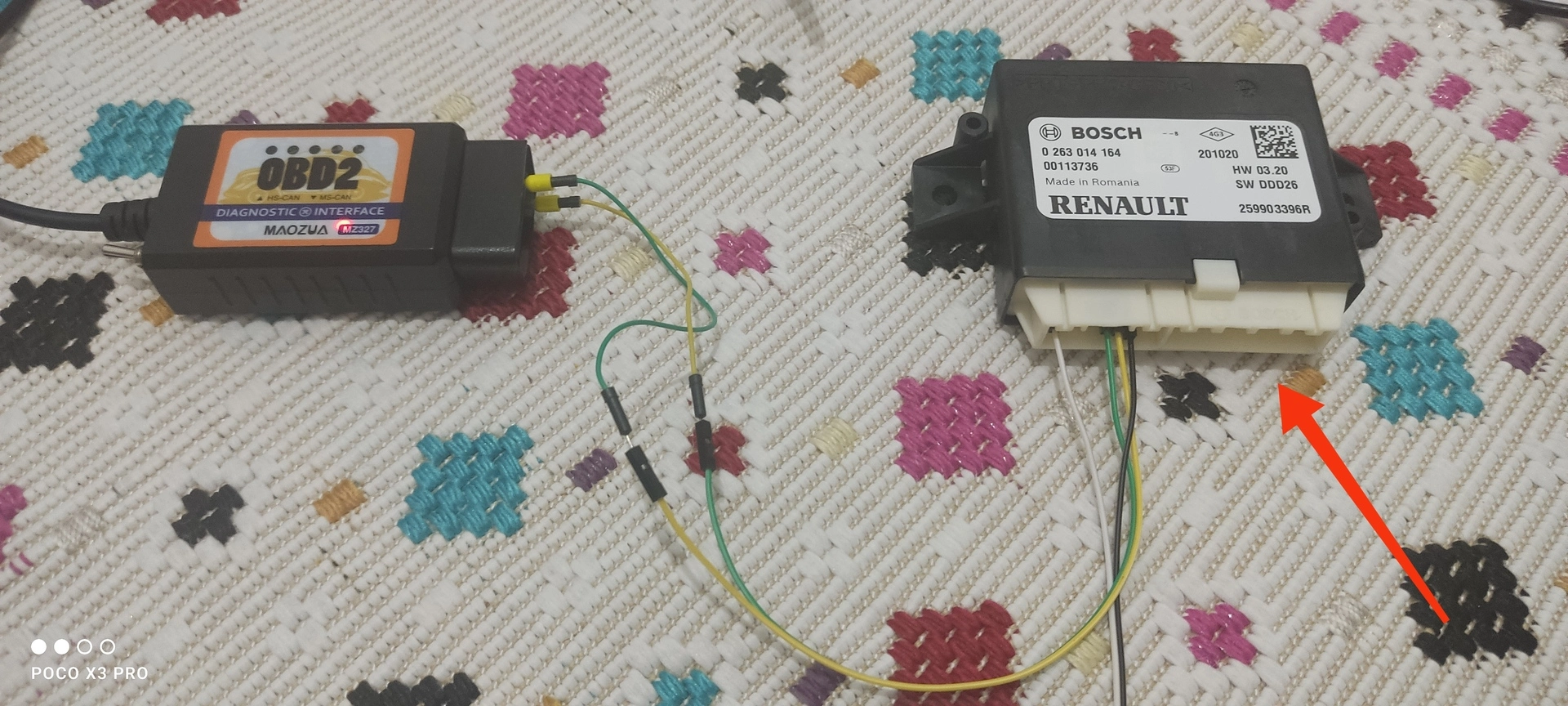

Bu beyin sıfır aldım, sebebi kör noktayı da desteklemesi,bu beyin daha araca takılmadı ama sadece evde bağlantı kurdum ve bazı değerleri değiştirdim. UPA 2 bölümünde dediğim gibi sadece okuma yapıyor yazma yapmıyor. RENOLİNK için olan kırmızı [h=1]OBDLink SX cihazı bu UPA 2 de değiklik yapar mı acaba? pic18f25k80 çipli usb li hali hazırdaki cihaz yazmada sorun çıkarıyor.[/h]
Renolink obd cihazının ddt4all ile çalışma problemi var. Başka bir obd cihazi ile birlikte denemenizi tavsiye ederim.Ama önceki mesajda yazdığım gibi, megane 4'te sadece ddt4all ile yapılabiliyorsa sebebi genel can sisteminin altyapi olarak bu değişikliğe zaten hazır şekilde gelmesidir.Talisman gibi bu sinyal yapısı buna uygun değilse tek başına pyren, renolink ve ddt4all ile bunu aktive edemezsiniz.Kadjar için durum nedir bilmiyorum.Ama yerine takmadan bu iş yarım kalır.Bazı değerleri değiştirebilmeniz için beynin sensör vb yerden okuma yapması lazım. Bence şu anda boşuna zaman harcıyorsunuz.Yerine takıp obd ile aracın can hattı üzerinden bağlanın.

Hocam araç üzerinde de denedim,aynı sonucu verdi,değişiklik yapmıyor. Sanırım clip gerekiyor. Clip arayüzünde ddt4all veya pyren gibi belli değerlerde değişiklik yapma yeri var mı? Komple beyin yeniden mi programlanacak?
