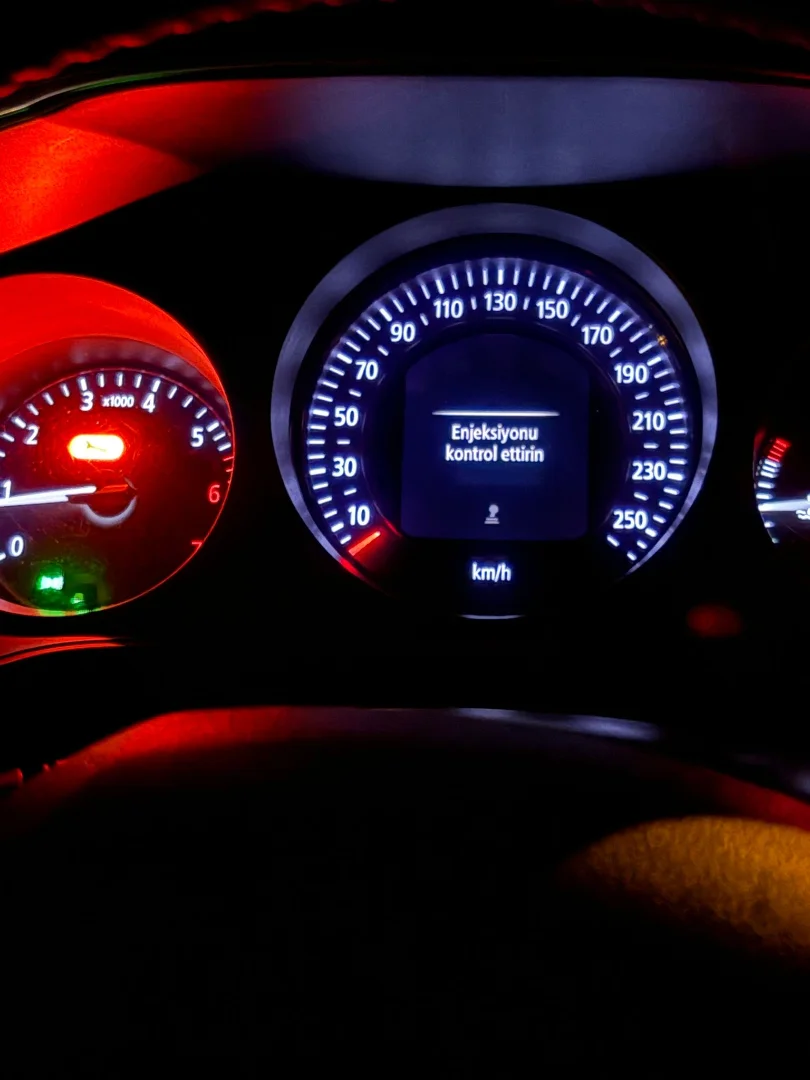

1.3 tce enjeksiyonu egzoz emisyonu kontrol ettirin arızası çözümü
Herkese iyi akşamlar belki konu yardımcı olur başınıza gelenler vardır.Servis lambası yanıp sönüyordu bende o süreçte arabayı ani hızlandırdım kalıcı hale getirdim.Benim arabada 110.000 kmde Fark basınç sensörü düşmüş bilgisayara sabah serviste değiştiriyorum.

Hocam aynı hatayı aldım clıo 5 çözümü oldumu bilgi verirmisin.?
Hocam Merhaba
Bir çözüm bulabildiniz mi? Clio 5 1.0 Tce aracımda aralıklarla yanıp sönen "Enjeksiyonu Kontrol Ettirin" hatası alıyordum. Uzun yoldayken "Egzoz Emisyon Kontrol Ettiriniz" uyarısı sürekli yanmaya başladı. Özel bir Renault servisinde Fark Basınç Kaptörü değişimi yaptım sorun ortadan kayboldu. Ancak bir hafta sonra tekrar emisyon uyarısı vermeye başladı. Ustaya götürdüm. Partikül filtresi aşırı dolmuş veya tıkanmış olabilir dedi. Temizlik önerdi. Siz bir çözüm bulabildiniz mi?
