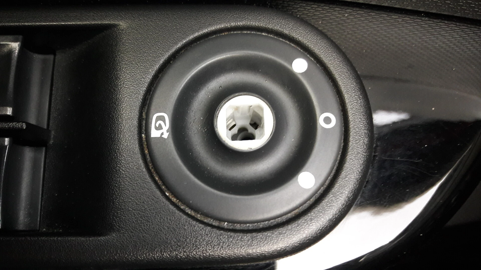

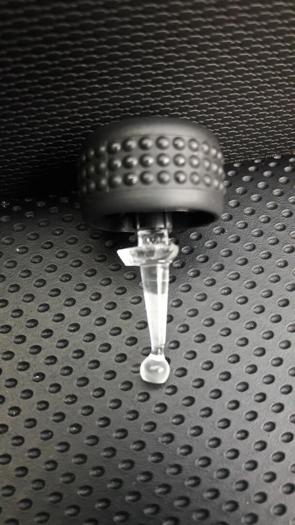

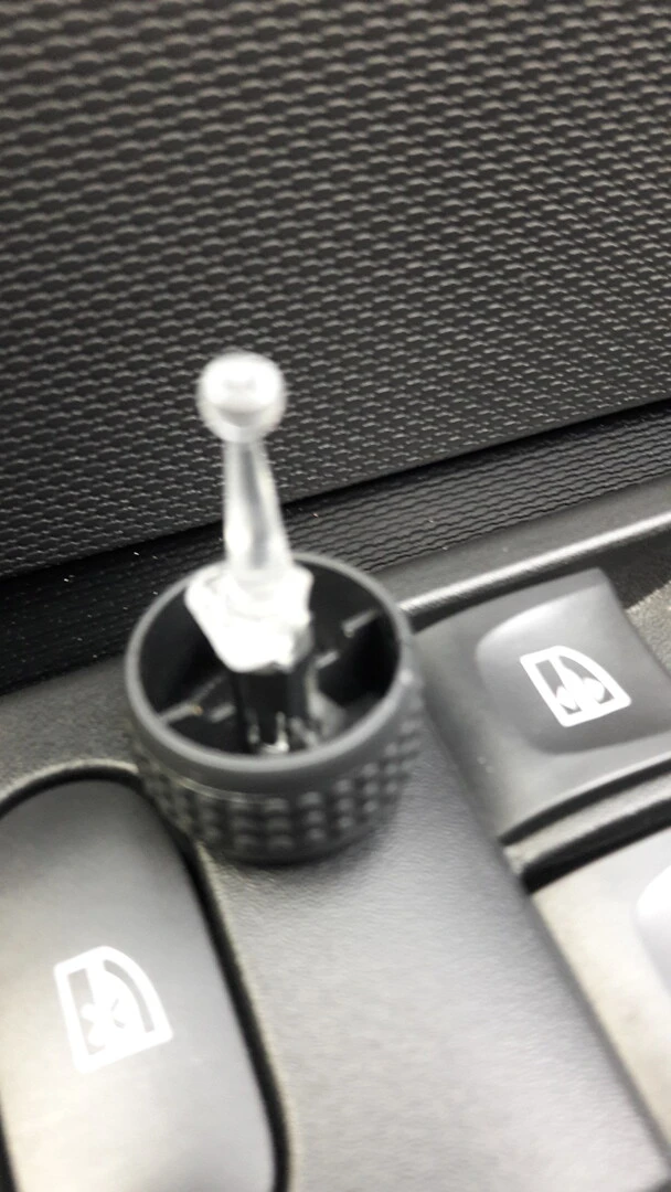

Yani sadece çevirdiğimiz düğmenin içindeki plastik kırıldı, düğme boşa dönüyor. Bu düğme yukarı doğru çekince yerinden çıkıyor. Tüm aramalarıma rağmen bu düğmeyi tek satan yedek parçacı bulamadım. Servise gittim modülü komple değiştiriyorlar ve 415 lira fiyat verdiler. Modülde hiç bir sıkıntı yok sadece üstteki parçada sıkıntı var ama bu tek satılmaz abiiii deyip sağlam modülüde değiştireceğiz diyorlar. Parça satılsa edeceği en fazla 10 lira ama bulmak ne mümkün. Yakında bir ikitelli OSB ye gidip çıkmacılara bakacağım artık.

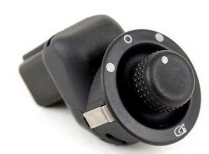

Komple modül;

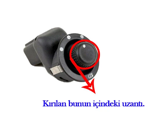

Kırılan;
içi tek satılmaz , komplesi parçacılarda 80 90 lira civarı.Megane 2 , laguna 2 , scenic 2 ile aynı parça.Sıfır alırsanız resimdeki gibi katlanır aynayıda desteklediğine dikkat edin.

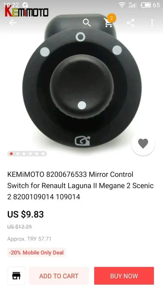

Bugünün kuruyla sıfır parça 57₺. Ne servis, ne çıkma... Memlekette kafasını kaldırana kazığı hazır tutuyorlar.298054aa3d09517d484d183fdb59a6e0.webp
Daha net anlaşsın diye şunu da koyum
Kırılan siyah parça ucundaki beyaz kısım.
Parçanın çıktığı yer
Bu parca ucuz bir parca fakat servise giderseniz o tusun bagli oldugu tum mekanizma ile gelir diyerek iyi bi goyat isteyebilir sizden. Etrafinizda cikmaci varsa onlara bi bakin once. Gerci parcacilara da sorsaniz onlar da parcayi servis nasil satiyorsa o awkilde sattiklarindan servosten bir iki tik daha ucuza buluraunuz ama yine tum olarak.
Her ne kadar yapıştırsam falanda verimli olmadı.
65 TL ye Megan 2 nin kitini aldım, onu taktım. Şimdi tamam.
