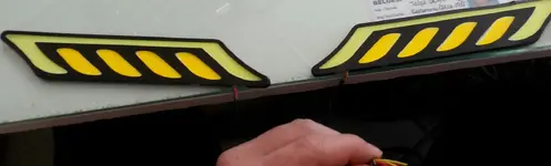

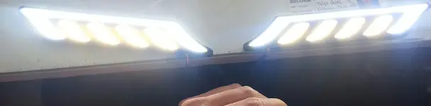

bu ledleri tampondaki plaka altı boşluklara takmayı düşünüyorum
farklı fikirler verirseniz değerlendirebilirim.

Sanki oraya sığmaz gibi. Ayrıca plaka kenarında gündüz farı olarak kendini pek gösteremez diye düşünüyorum.
kırmızı işaretli yerlere sığıyor
arkalarına alüminyumdan aynı abatta parça kesip o parçayı L tipinde bükerek görünmeyecek şekilde üstten tampona vidalayacağım
ilerde çıkarırsam veya beğenmezsem görünen hiç bir izi kalmayacak
Bana göre panjura yerleştirseniz daha iyi olur. Çünkü gündüz farı aşağıda olunca önde giden aracın dikiz aynasından sizi görme olasılığı düşer diye tahmin ediyorum.
