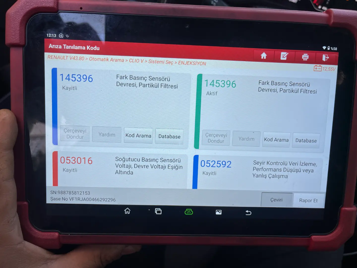

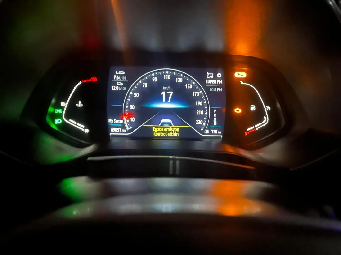

Arkadaşlar selam. Bu arızayu aldım ilk kez. Arabayı biraz spor modunda kullandım geçti. Dahs sonra yine geldi. Cihaza bağlattım enjektör arızası verdiğini söylediler. 200 km yol yaptım 5bin devirde ama hala geçmedi araç çekişten düştü biraz. Var mı önerileriniz kontrol etmem gereken bir şey..

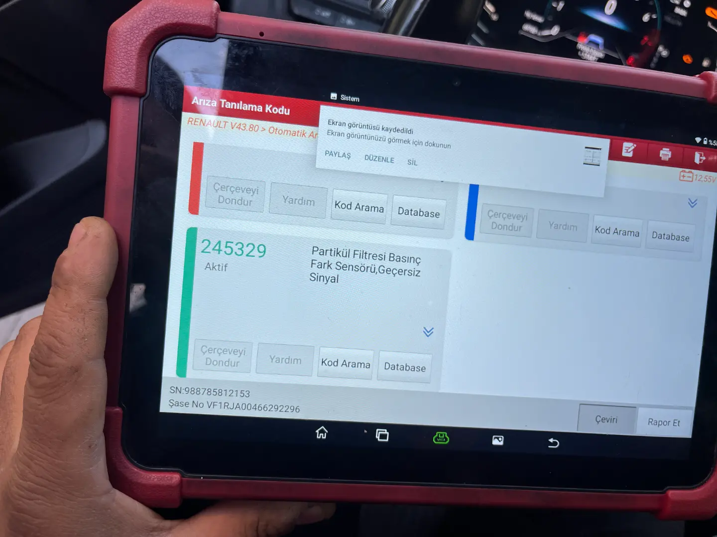

Ekrandaki uyarılar bunlarmış. Bulabilen var mı? Cevaplar için teşekkürler

partikül basınç sensörü arızalı onun değişmesi gerekiyor. Aracı devirli kullanmakla o sorun gitmez.

Geçmiş olsun, resimlerde arıza yazılmış zaten, araç kaç binde ki bu hatayı verdi merak ettim, bende aynı araçtan kullanıyorum...
