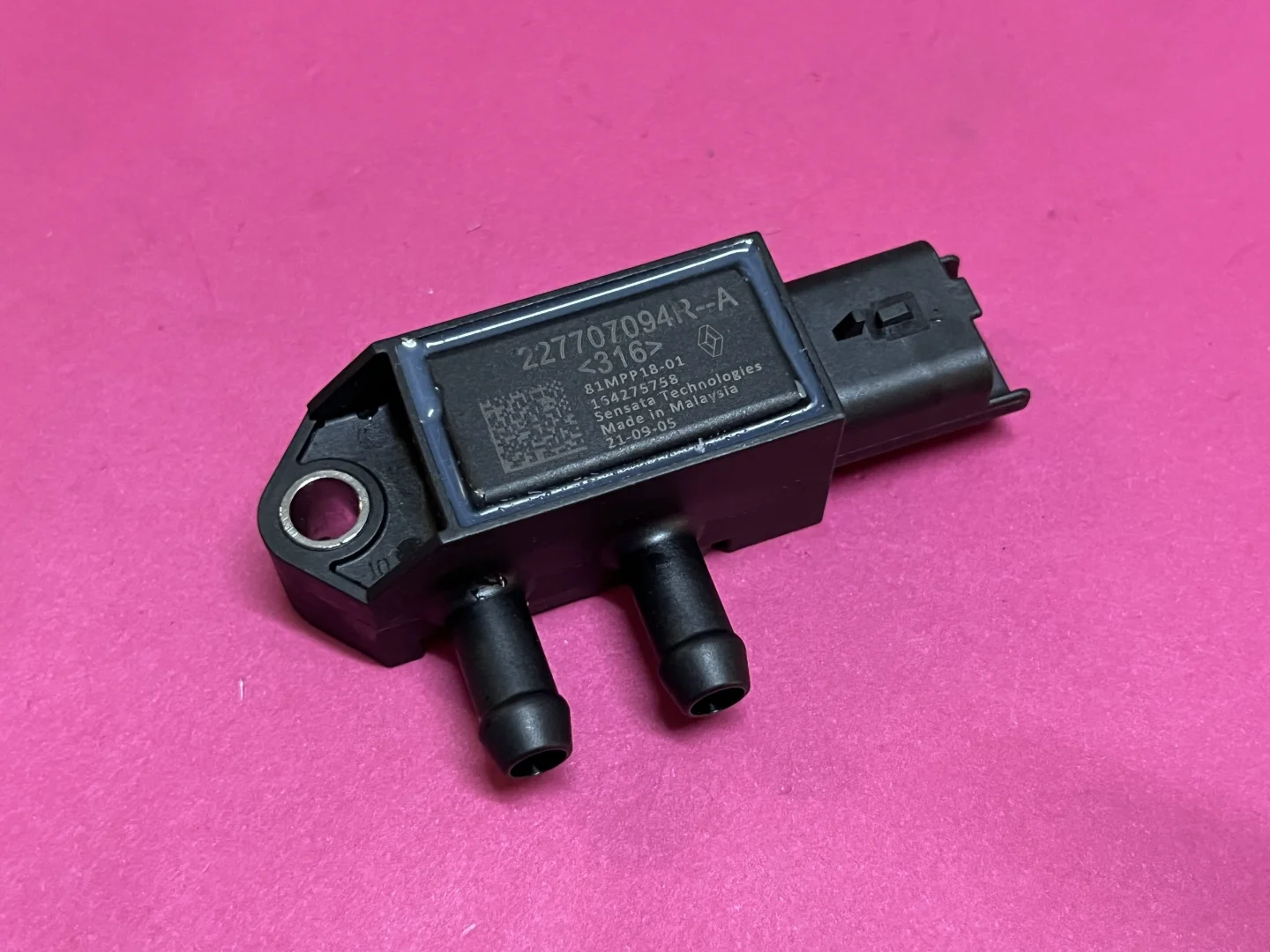

usta benzin basınç valfi olabilir dedi ama ben bu bu parçayı netten çıkma alıp daha önce değiştirdim ancak arıza geçmemişti usta da çıkma olmaz sıfır takılması lazım dedi buraya gelen araçlardan deneyelim dedi arıza o parçadansa tedariğine bakalım dedi parça ekteki resimde
bakalım parça denk gelirse deneyeceğiz ...

konu eski belki faydalanan olur 2021 clio aracımda "enjeksiyonu kontrol ettirin " arıza ışığını bende aldım. Öncesinde bir ustamız bilgisayarı bağlayarak ışığı söndürdü tabi 3-5 gün sonra yeniden verdi aynı arızayı.
bende bir özel renault servisine götürdüm.
bilgisayara bağlandığında arızanın fark basınç kaptüründen olduğu yazılı idi.oradaki usta bundan dolayı çok sıkıntı olduğunu ve değiştirince sorunun ortadan kalktığını söyledi.değiştirdik ve sorun çözülmüş görünüyor.

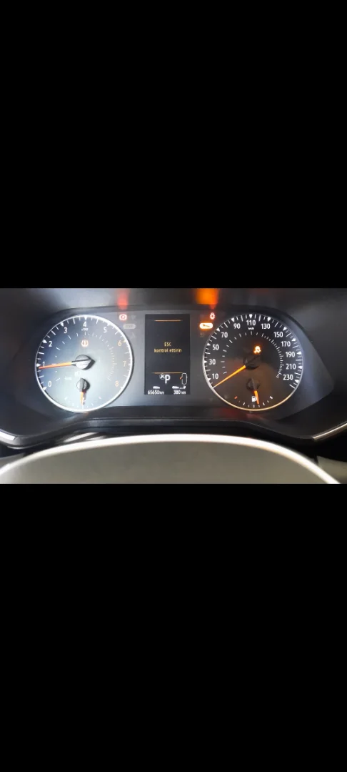

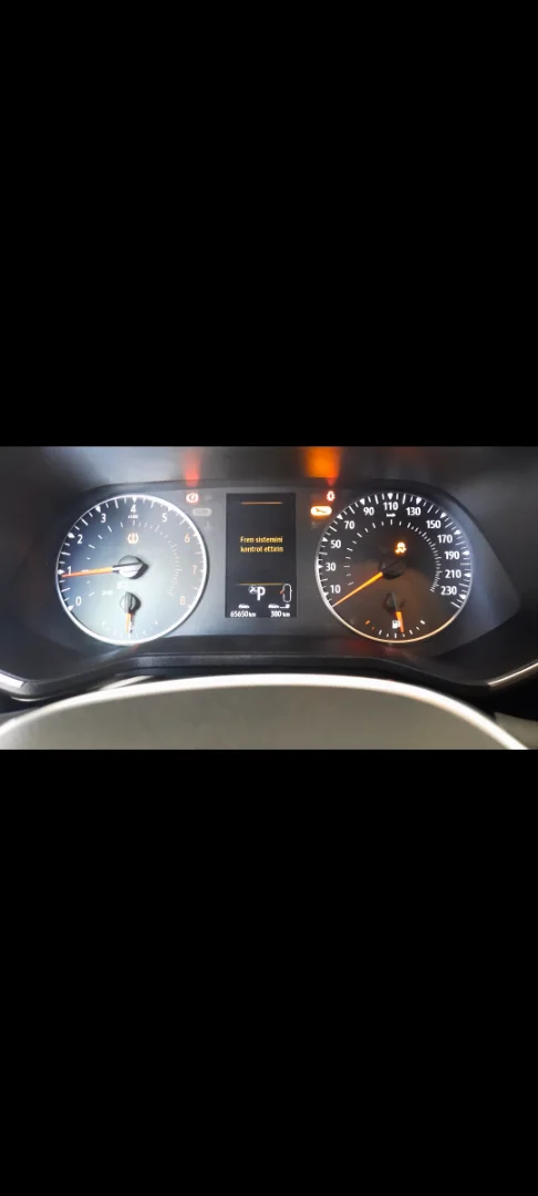

Arkadaşlar merhaba. Henüz yeniyim. 10 gün önce yaşadığım problem şu: yokuş kalkış, tpw, enjeksiyon kontrol ettirin uyarisi. Bir türlü çözüm bulamıyoruz. Aracim 10 gündür beyincide. 2020 model 1.0 clio
