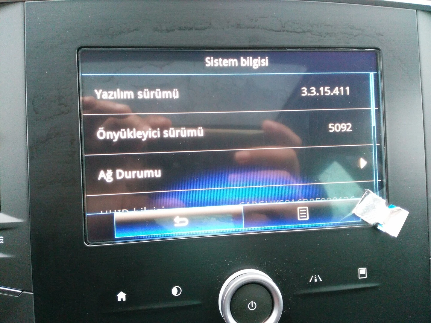

Benim yazılım 3.3.15.411 bende de SMS problemi var hiç açılmadı GM 4G Android 7

en güncel yazılım hangisi şu an 3.3.15 mi ?

Merhaba.Aracınızda R link2 varsa sonu 803 ile biten yazılım son sürüm.

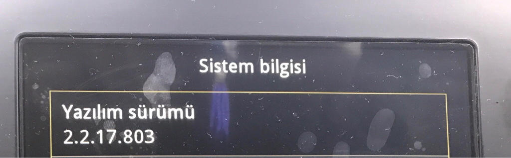

Bendeki yazılım sürümü de resimdeki gibi. Harita güncellemesi gibi bu da USB bellek ile yüklenmesi gerekmiyor mu?
Car PLAY ve ya Android auto desteklememesi parayı kendi toplama arzusu dan başka bir şey değil.
