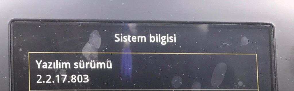

Bendeki yazılım sürümü de resimdeki gibi. Harita güncellemesi gibi bu da USB bellek ile yüklenmesi gerekmiyor mu?

Merhaba.Aracınızda R link2 varsa sonu 803 ile biten yazılım son sürüm.
Sonu 806 ile biten yazılım bahsi geçti sanırım son sürüm olarak. Bu bilgiyi siz nereden aldınız?
