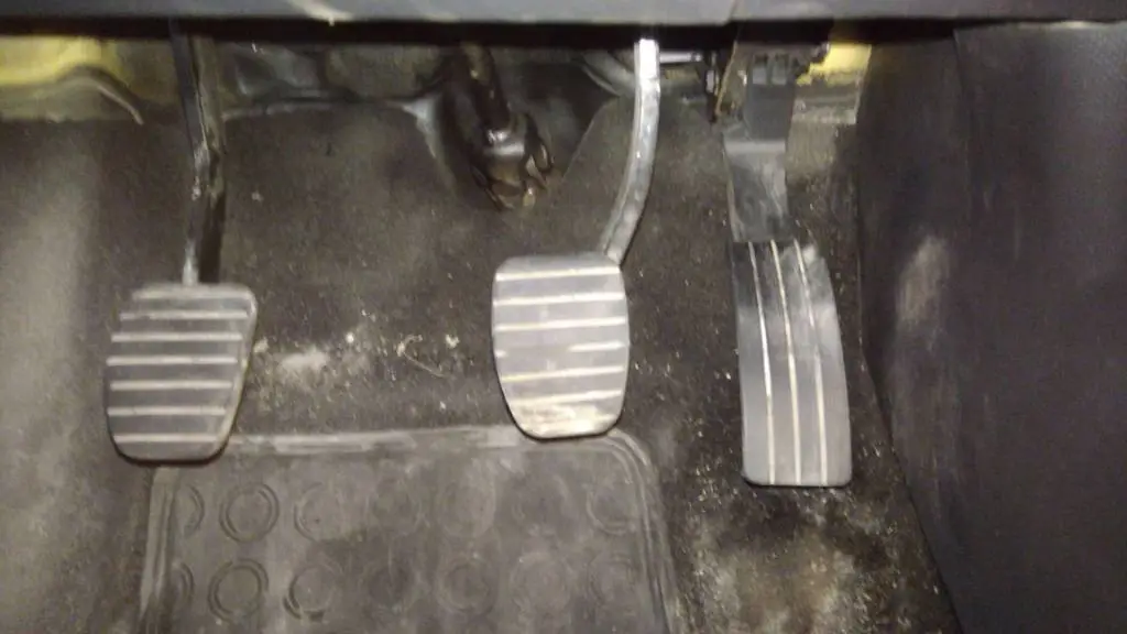

Benim araçta pedallar bu şekilde sizinkinin resimlerini koyarsanız mukayese etme şansımız olur sorunu daha net görürüz aynı mı aceba pedal yükseklik ve aralıkları .

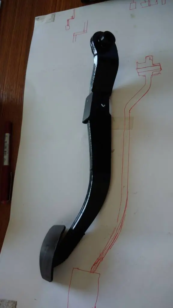

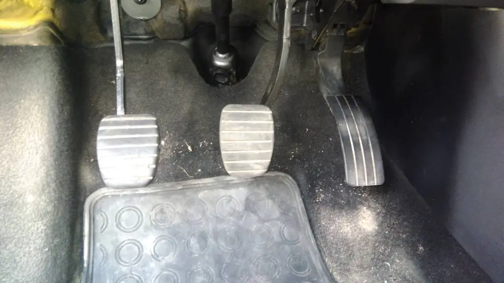

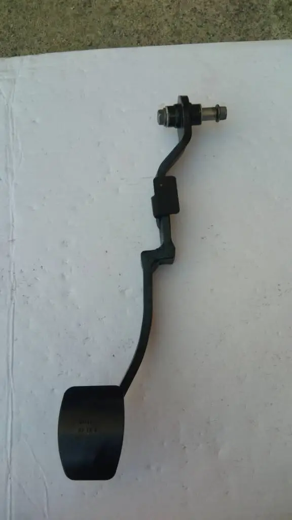

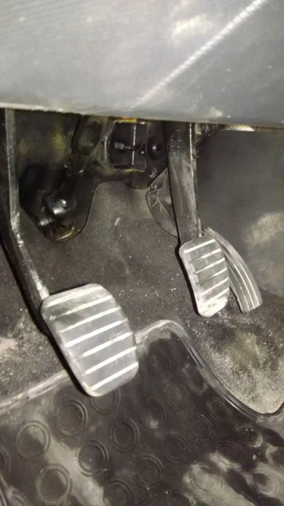

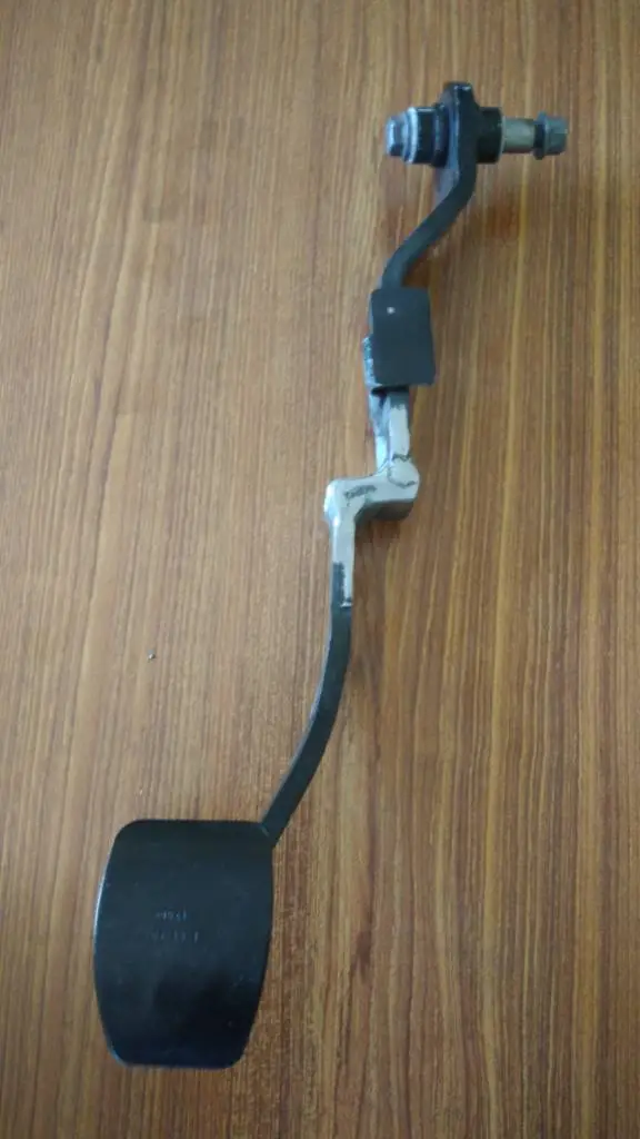

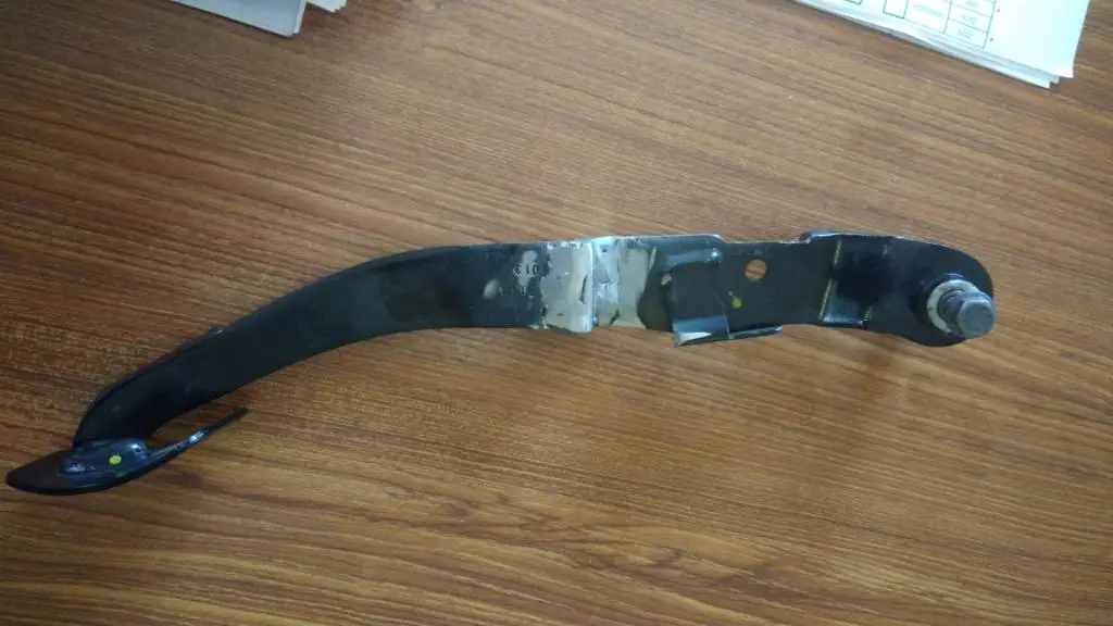

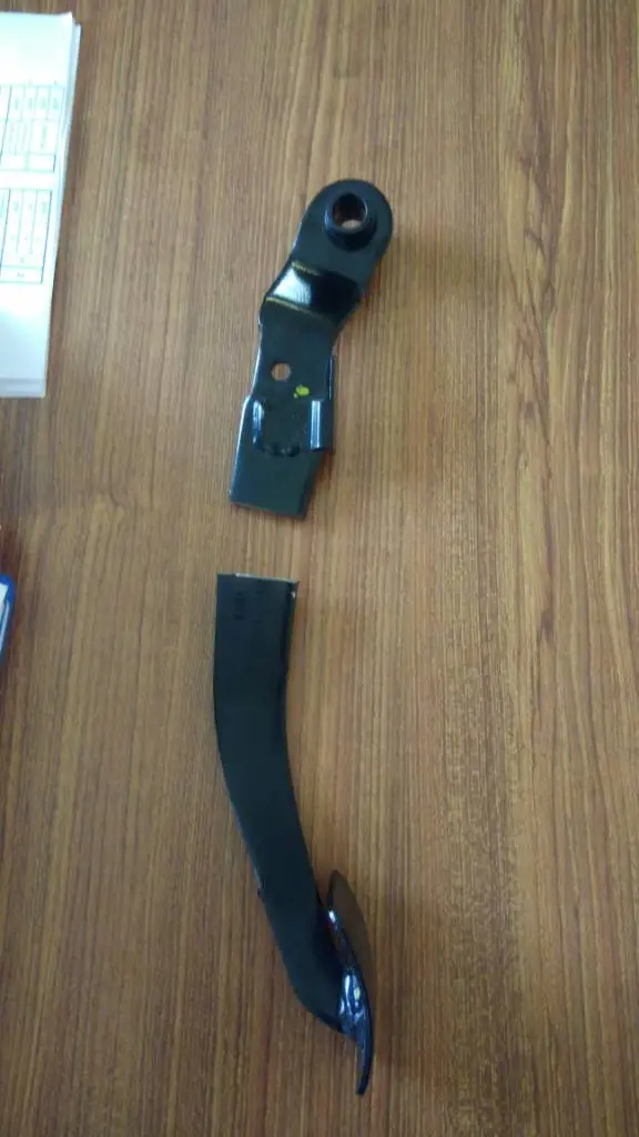

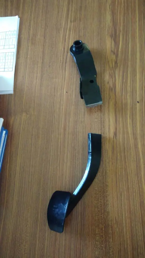

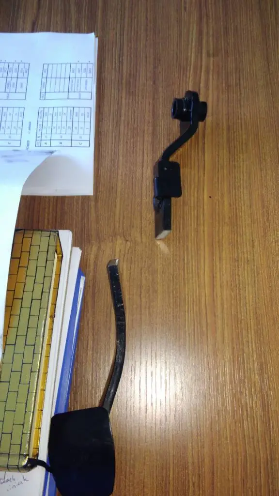

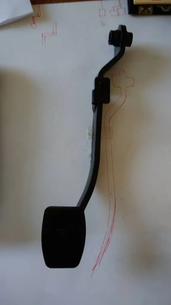

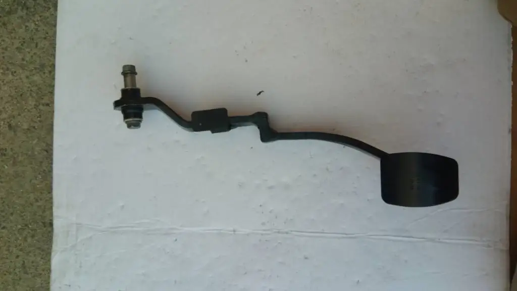

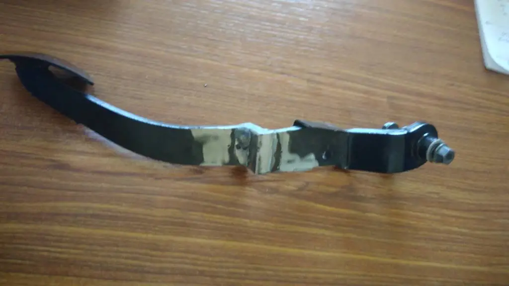

Arkadaşlar şu an pedalın dizayn hatalarını gidermiş durumdayım çok da güzel oldu beğeneceğinizi umuyorum benim yaptığım iyileştirmeyi yapmak isteyen arkadaşlar için resimleri paylaşıyorum burada kesme ve araya 2 cm lama demir atarak pedalı sol tarafa kaydırıyoruz ayrıca hayati önem taşıyan kaynatma işini kesinlikle işin ehli profesyonel argon kaynakçı yapmalı sakın kendiniz veya sıradan ben kaynak yaparım diyen kimselere kaynattırmayın,kaynak kaliteli olursa risk sıfır ama hatalı kaynakla pedalın kaynaktan bırakma riski vardır allah muhafaza frene basınca pedal koparsa kazaya sebep olur buradaki püf nokta kaliteli argon ve kaynağı kaynakçı yapacak sonrasında korkmayın .
SONUÇ:
FREN PEDALI İLE GAZ PEDALININ BİRBİRİNE YAKINLIK SORUNU hele kışlık botla gaza basarken frene basma riski ortadan kalkmıştır saygılar .
ilk resimden son resime doğru işlem safhaları sırasıyla en son resim pedalların yapılmış son hali .
ARKADAŞLAR EN ALTTAKİ SON RESİM PEDALLARIN DÜZELTİLMİŞ SON HALİDİR

Arkadaşım siz yüksekliğinden dolayı sorun yaşadığınızı söylemiştiniz benim yaptığım değişikliği yaptırırsanız bu şikayetinizde otamatikman ortadan kalkacaktır bütün mesele gaz ve fren pedalının birbirine anormal derecede yakın olmasından kaynaklanıyor emin olun başka bir sorun yok fren pedalı gaz pedalından her halükarda yüksek olmak zorunda saygılar.
