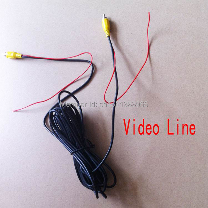

Hocam merhaba, haftasonu geri görüş kamerasını takacağım birkaç sorum olacak size. Şimdi bendeki kameranın kablolarından 2 fotoğraf koyuyorum aşağıya o kablolara göre yaptığım işlemler doğru mu söyler misiniz?

Video kablosunun bir ucunu kameraya takacağım sonra diğer uçtakı sarı soketi keseceğim, altından çıkan kablolardan kırmızı olanı R-Nav soketinin 10 numaralı girişine, siyah olanı da 22 numaralı girişe takacağım değil mi? Soketin yanındaki fazladan kırmızı kablo atıl durumda heralde onu keseceğim. 3 numaralı geri vites tetiğine ne bağlayacağım ya da birşey bağlamama gerek var mı onu bilmiyorum? (Düzeltme: Sanırım elektriği direk geri vites ışığından alacağımız için bizim 3 numaralı geri vites tetiğine birşey bağlamamıza gerek yok değil mi?

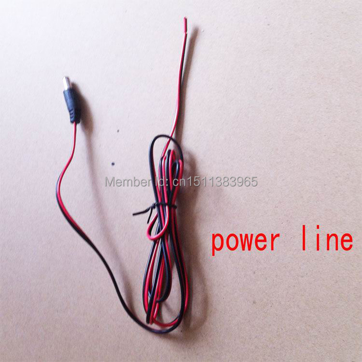

Bu fotoğrafta da güç kablosu var, kırmızı olanı sol arka kapının eşiğinden geri vites lambasının kablosuna bağlayağım, siyah olan (-) kutbu nereye bağlamam gerekiyor?

yukarıdaki verdiğin fotodaki tek kırmızalar geri vitese eksta kablo çekmemen için okırmızının 1 ucunu re-navda ki 3nolu pine bağlayacaksın diğer ucunuda sol arka pilastiklerinden geçen kablolar var söylemiştim siyahlardan biri geri vites lambasına gidiyor o siyahı sıyırıp kırmızının diğer ucunu sıyırdıgın siyah kabloya bağlıyacaksın re-nava çektiğin sarı jaklı kablo görüntü kablosu oluyor sarı jakı kesip 10 22 nolu pime bağlıyacaksın altaki göstermiş oldugun fotodaki kabloda güç kablosu oluyor kırmızı ucu sıyırıp geri vites ışıgının siyah kablosuna bağlayacaksın daha öne sıyırıp bağlamış olduğun yere yani... bunu nereye bağllayacagım dediğin siyah kabloyuda akıllı vida ile arabanın şase ucuna bağlayacaksın. ( renavdaki 3 + tetikleme ucu 10 + 22 - )
Teşekkürler bilgiler için hocam.
