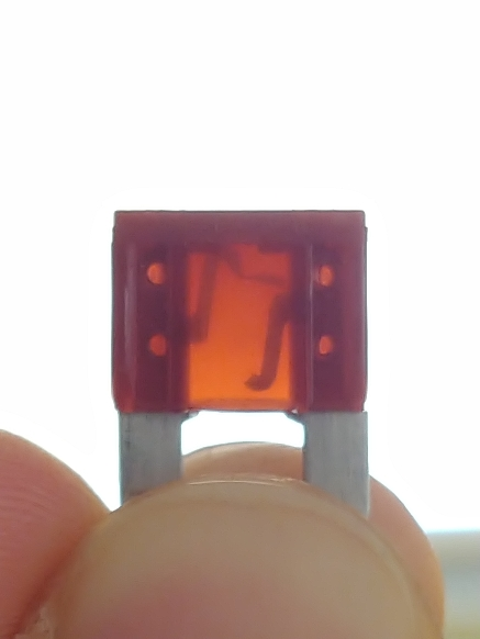

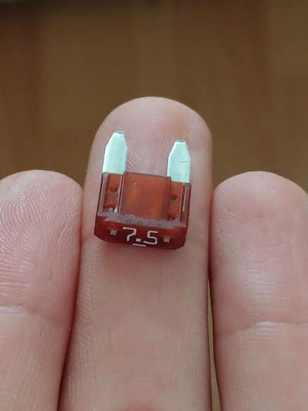

Arkadaşlar ben internetten araştırarak 10 luk sigortaları kontrol etmiştim. Sorun 7,5 luk sigortada çıktı. Konumu yine direksiyonun sol alt kısmında bulunan sigorta kutusu içerisinde. Aynı sorunla karşılaşacak arkadaşlar için faydası olabilir belki. Paylaşıyorum fotoğrafını.

Hocam megane 4 kullanıcısıyım, iç tavan bende de şase yaptı, 7,5 demişsiniz 16 joy aracımda 7,5’luk sigortaya denk gelmedim, sizin araç megane 4 mü?

7,5'luk sigortalar sigorta panelinin önündeki kapak çıkınca görünmüyor. Yukarı, sol üst tarafa doğru bakın.Direkiyonun altındaki diz panelini sökerseniz daha iyi görürsünüz.
