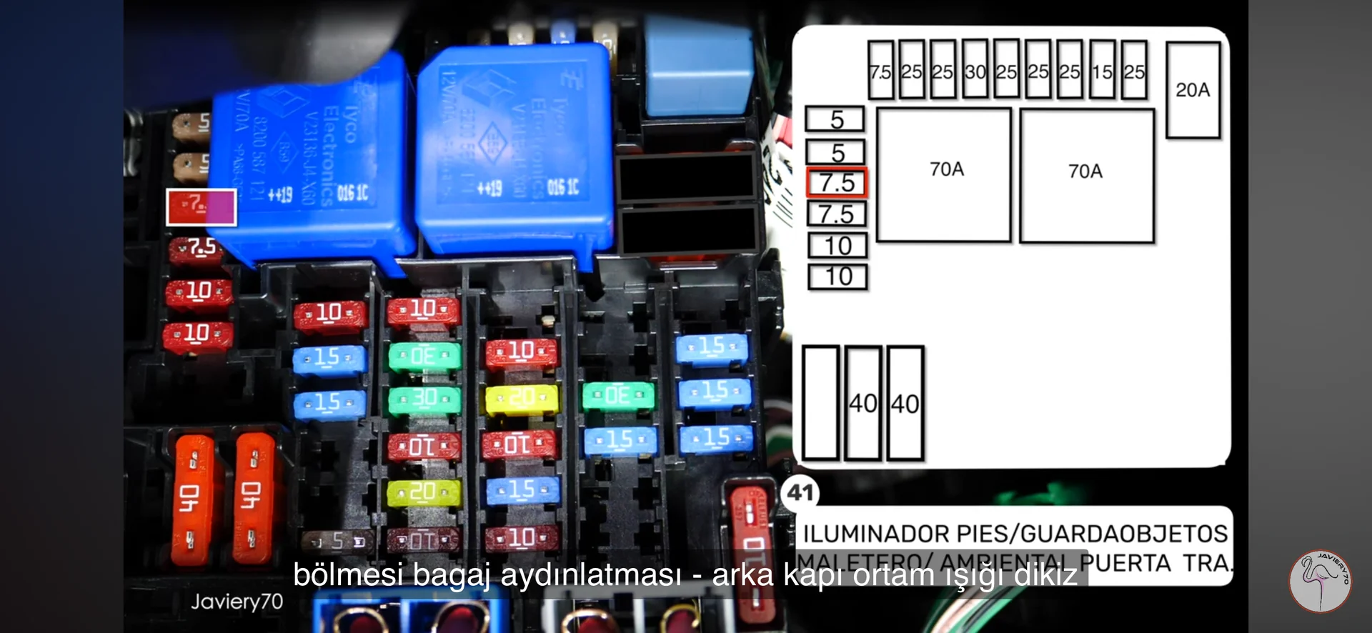

Faz1 için: Üstteki görseldeki torpido aydınlatma sigortası videoda da eşya bölmesi diye belirtiyor.

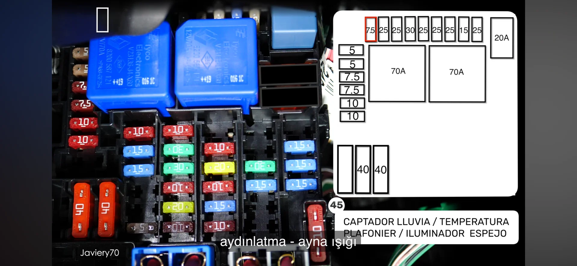

Bu görseldeki üst sıranın en solundaki sigorta tavan lambası hem ön hem arkadaki çalışmıyordu benim yaşadığım sorun buydu. Burada belirttiği sigortayı değiştirdim sorun çözüldü.
Yerlerini değiştirdim. Her hangi bir tepki olmadı. Hadi 1 tanesi patladı diyelim e diğeri de mi patlak ama öndekiler yaniyor ee ne olacak şimdi ?
Çözdüm tüm sigortaları değiştirdim. Sağlam zannettiğimde bozuk cıktı 7.5 lar yerine 10 koydum.
