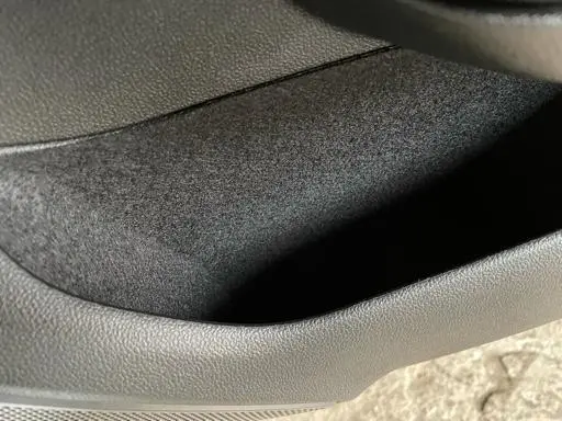

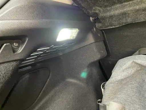

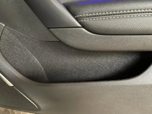

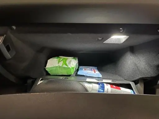

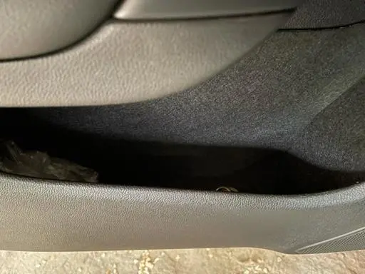

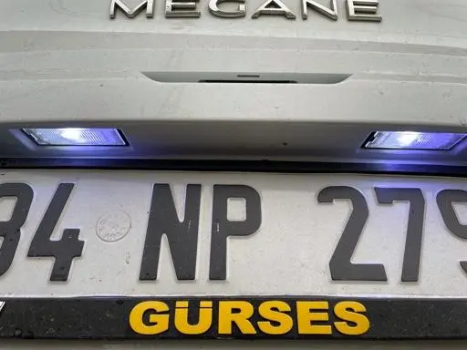

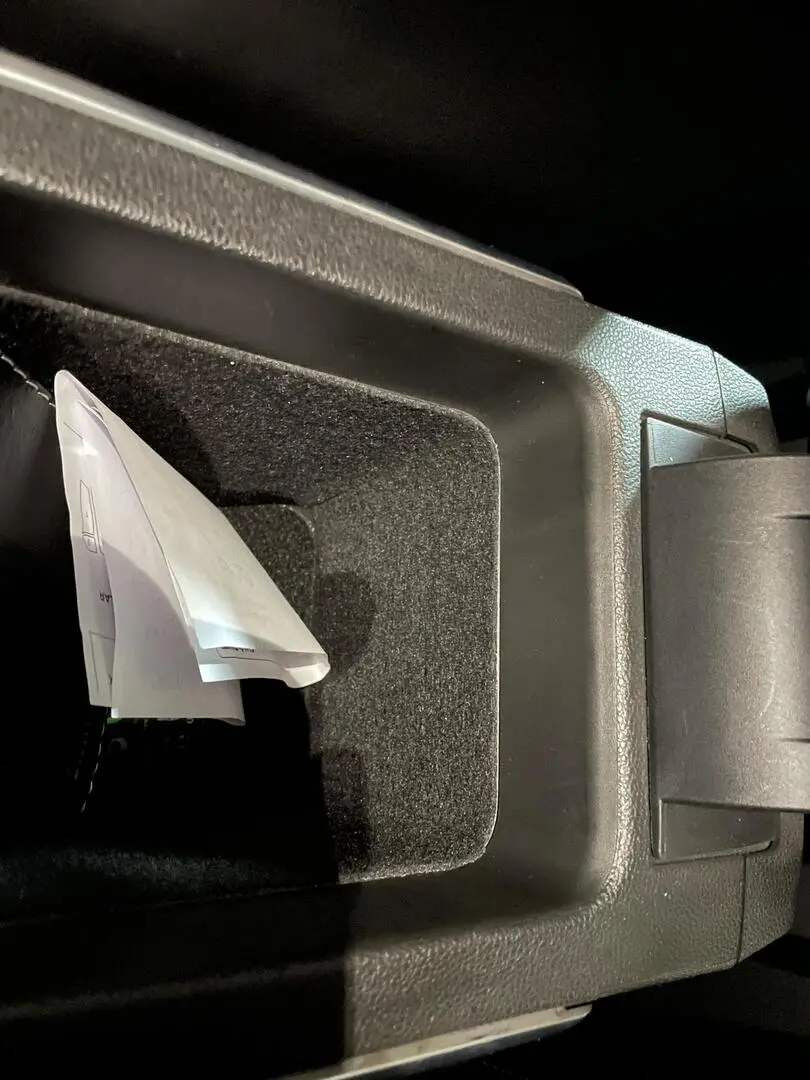

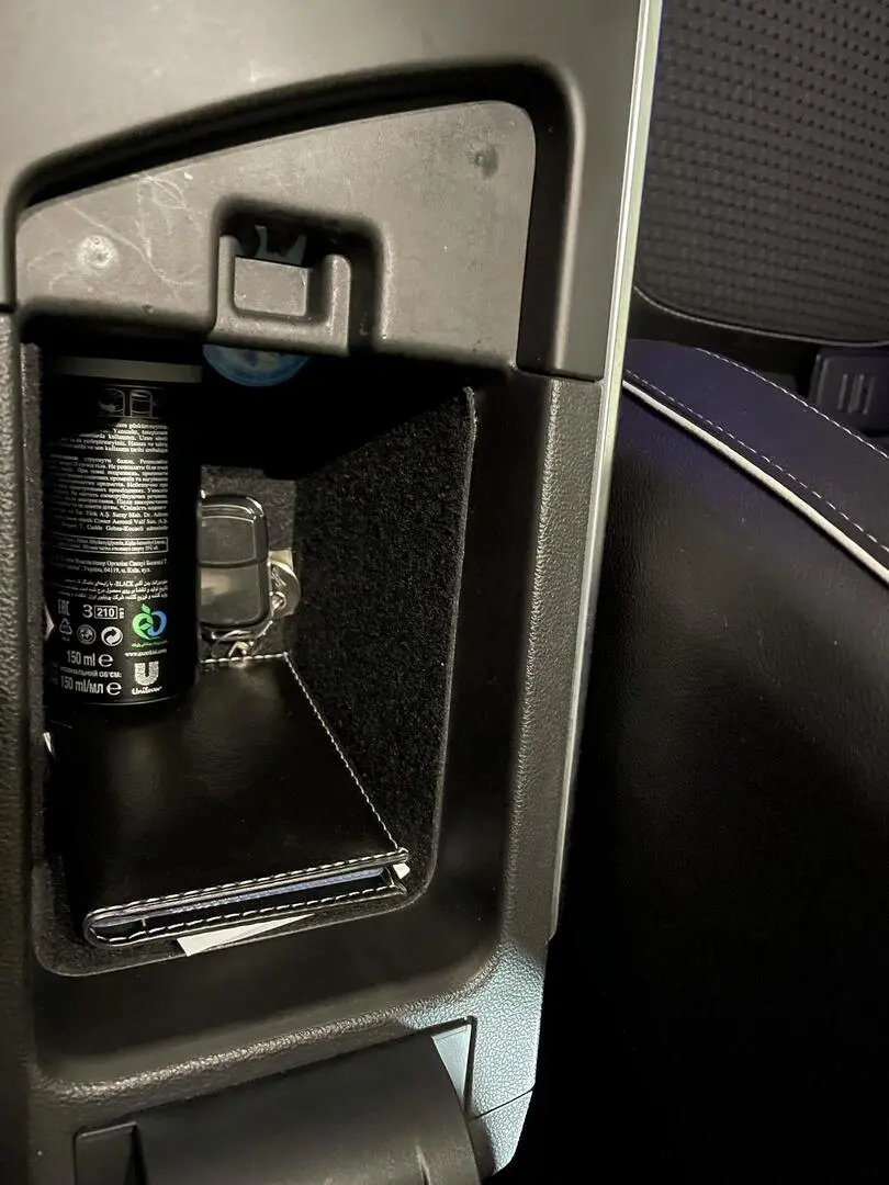

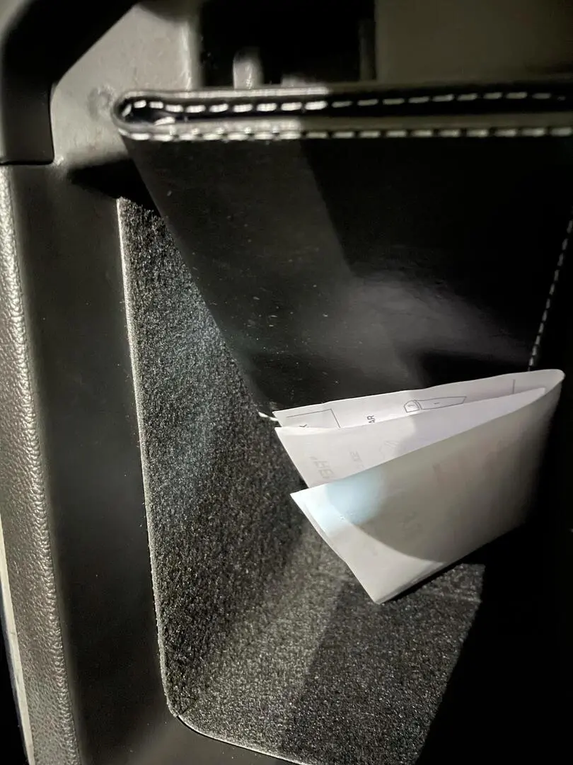

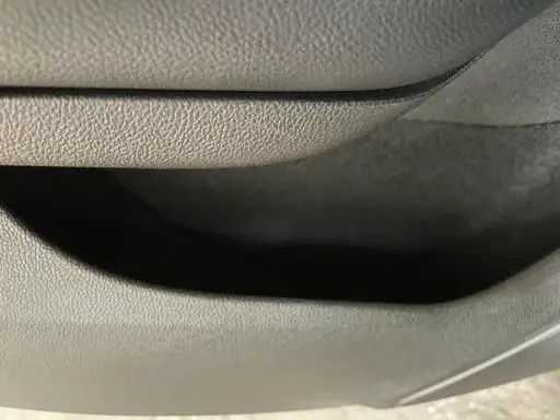

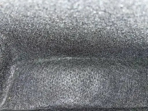

Merhaba arkadaşlar,

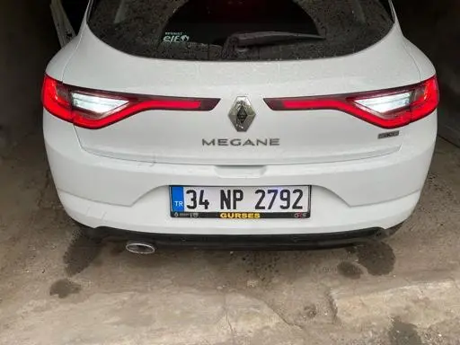

Malum pandemi nedeni ile uygulanan yasaklarda bende biraz aracla ilgilenmek istedim ve uyguladigim kapı gözleri ve kol dayama içini kumaş veya kadife adı her ne ise onunla kapladim ve ek olarak torpido, bagaj, plaka aydinlatmalari ve geri vites aydinlatmalarini led ile değiştirdim.
Ledleri hepsiburada’dan internet üzerinden aldım. Sadece geri vites için olan ledler biraz güçlü olsun istedigimden cifti 45 liraya geldi. Diğer bagaj ve torpido için ledlerin cifti 20 lira yine plakalik ledleri için de 20 lira harcadım.
Kapı cepleri ve kol dayama içine kaplanan süet gibi olan kaplamalara da 165,00 lira kapıda ödeme ile grafikar.com.tr internet sitesinden kapıda ödeme ile satın aldım. Aldığım ürünler sağ kapı için 3 parça, sol kapı için 3 parça arka sağ kapı için 3 parça sol arka kapı için uc parça ve kol dayama içi için 3 parça olacak sekildeydi. Torpido için de ayrıca mevcuttu fakat hem ekstra ücret istendiginden hemde torpidonun iç kısmı orjinalde zaten kaplı olduğundan (kapak kısmı kaplı değil fakat ben oraya gerek duymadım) gerek duymadım. Urunu kapı iclerine uygulamak biraz el becerisi istiyor özellikle koltuk tarafında kalan kısmı içeriden gerek el yordamı gerek hissiyatiniza guvenerek yaptiginizdan en zor kısmı görünen bir yer olmadığından. Ama kapı kisminda ve direk kısmında kalan yaraflari uygulamak kısmen daha kolay ama yine bazı parçalar çok büyük olduğundan oraya hem sokmak hemde yapistirmak cidden zor ve sabır istiyor. Malzemeler yalitim malzemelerinde olan yapiskana sahip dolayısı ile kolay kolay acilacagini sanmıyorum zira ben bazı yerleri yapistirmak için bir kere yanlış yapistirdigimi sökmek için epey ugrastim. Ayrıca malzemeyi uyguladiktan sonra kapı ceplerine özellikle ses yapacak anahtarlik bozuk para gibi metalleri doldurdum ve plaatik zırıltı sesi tamamen ortadan kayboldu. Bu anlamda urunden gerçekten memnun kaldım. Uygulamada dikkat etmeniz gereken nokta aracın kapı içi ceplerini çok iyi hizalamaniz çünkü ürün birebir kalıp alonarak yapılmış sanırım minicik kaydirmada boşluk kalıyor.
Resimleri gündüz çektim fakat aydinlatmalardan memnunum en azından halojenlere göre çok daha iyiler fakat gece de resimleri çekip ekleyecegim.
Yaptığım islemlerin resimlerini de ekliyorum. Yapmak isteyen arkadaşlara şimdiden kolay gelsin.
On sağ kapı
On sağ kapı zemini ve duvari
Arka sağ kapı
On sol kapı
Arka sol kapı
Kol dayama içi ve duvarlari
Plaka aydinlatmalari
Geri vites aydinlatmalari
Bagaj içi aydınlatma
Torpido içi aydınlatma

Teşekkür ederim. Kapi içlerine uygulamayı yaparken herhangi bir zorluğu var mı acaba ?
İc yuzeyleri yapistirmak ugrastirici birde koltuk tarafında kalan iç kisimi hiç görmeden yapistirmak durumundasiniz biraz alttan biraz kenardan parmak yordamiyla yoklayarak. Onun haticinde bir zorlugu bulunmuyor. Ama kapı icleri için ana parça diş duvar ile alt zemini kapsadigindan diğer parçaların zemin birlesimi biraz daha parmakla hissedilir oluyor o yüzden zor ama rahatca yapistiriliyor.
