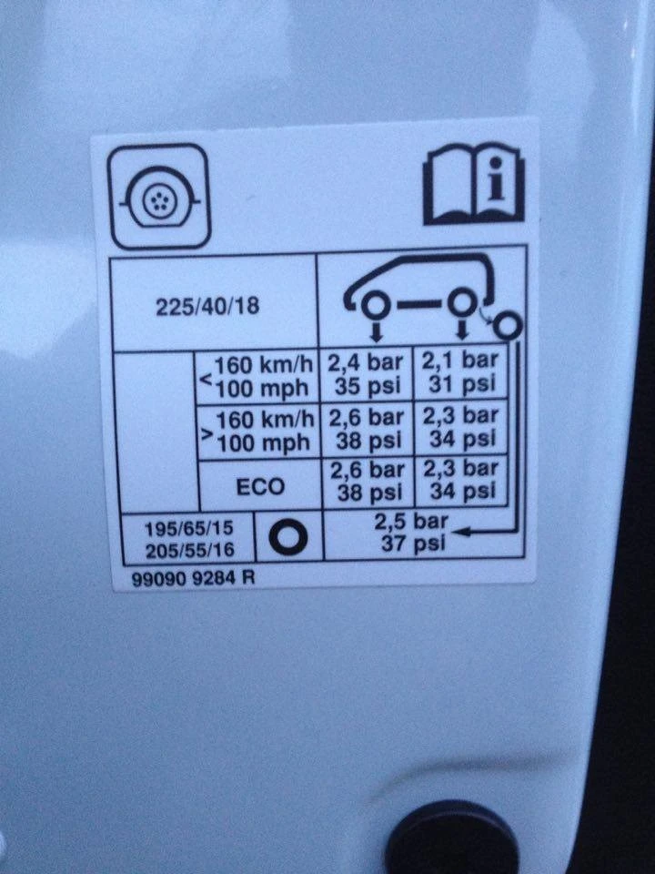

Arkadaşlar merhaba..
Megane 4 sedan aracımın kapısındaki lastik ebat ve basınç değerleri resimde görüldüğü şekilde verilmiş..Benim aracımda 18 jant var ama fotoğrafta sol alt köşede 15 ve 16 jant ebatları yazılı..Bu ebatları da kullanabiliyoruz anlamında mı bu tablo?

evet eğer dilerseniz o ebatda jant alabilir o ölçüde lastik kullanabilirsiniz.
o ölçülerin yanısıra yine orijinal ekipmanda 205/50/17 ölçüsünde jant/lastiklerde mevcut.
şahsen bence 2015-2016 fluence icon paketlerindeki 17 jant ve 205/50/17 ebadında yumuşak hamurlu Michelin/goodyear gibi lastik hem daha konforlu hemde spor görünümlü olacaktır.

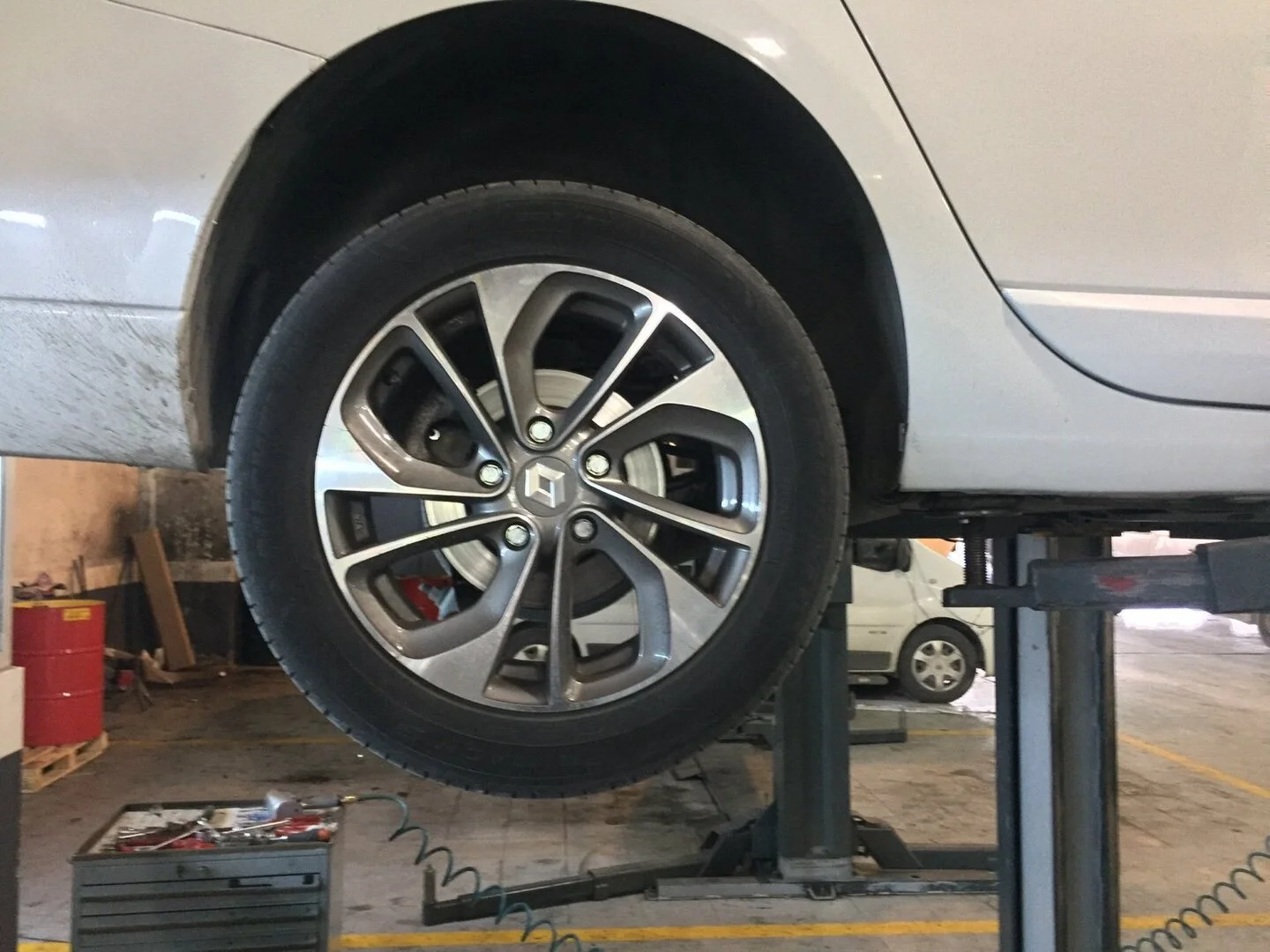

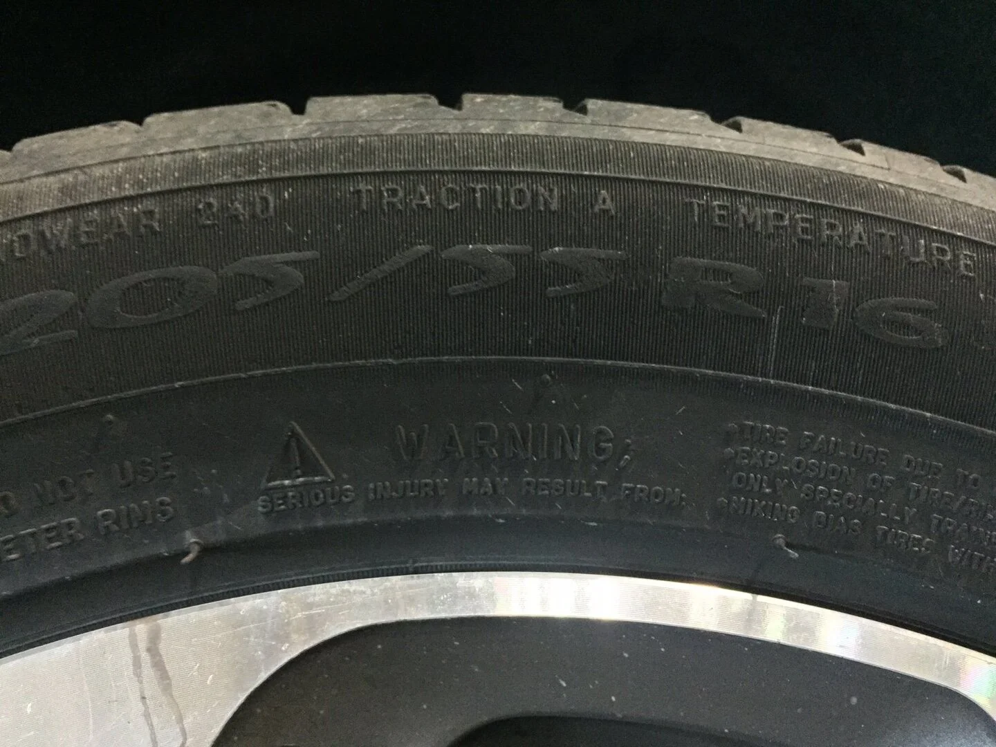

Kışlık lastikler için 16" yazlık lastikler için 17" kullanıyorum. Her ikisinden de memnunum. Fakat 17 konforu torpulerken yol tutuş ciddi anlamda iyileşiyor. Bahsettiğiniz gibi yoldaki çukurlar ciddi sıkıntı ben su an kışlıkları kullanıyorum 205/55/16 yanakları da makul seviyede. 17" nin ebatini hatırlamıyorum ama omunda yanakları yüksek çok ince değil.
Bunlar 16"

Coşkun bey verdiğiniz linkteki hesaplama aracına göre er.tansel beyin göndermiş olduğu fotoğraftaki 205/55/16 (ki bu aynı zamanda fluence standart lastiği) değerlerini girdiğimizde değişim %-0,92 çıkıyor sonuç..Yani kullanılabilir sınırların içerisinde görünüyor..

Evet kullanılabilir . Sadece km saati bir miktar fazla gösterir.
