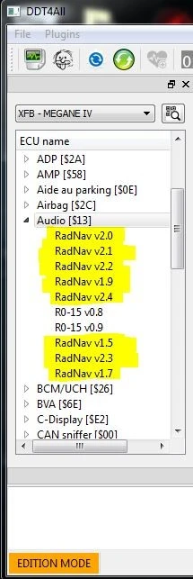

Merhabalar,Megane 4 Icon 2020 Model Aracıma DDT4ALL İle Gizli Özellik Açacağım.Video Oynatma vb. Bunun İçin de RNav Sürümünü Öğrenme İhtiyacım Var.Bunu Nereden Öğrenebilirim Acaba ? DDT4ALL'dan Otomatik Olarak Yapmak İstemiyorum Bir Sürü Şey Gösteriyor Otomatik Taratınca.
Bunun RNav Sürümünü Manuel Olarak Nasıl Öğrenebilirim Acaba ? Teşekkür Ederim.
Servise Giderken Kapatacağım Yine De Sorun Olur mu ?
Ayrıca Bunlardan Bahsediyorum :
Hepsini tam olarak kapatabilirseniz sıkıntı olma olasılığı düşük.Manuel olarak DDt4ALL ile öğrenemezsiniz.Bazı komutlar diğer ecu versiyonları ile de ortak.Seçip komutun çalışıp çalışmadığını da deneyebilirsiniz.Taratınca versiyon sergilebiliyor.Sizde de çıkması lazım.Yukarıdaki mesajda kilerden birinin adı taratınca çıkması lazım.Video oynatma için developer side menülerini kullanabilirsiniz.Audio ecu menüleri tehlikeli.Komut yollandığında aynı anda 20 parametreyi birden kaydediyorsunuz.Ve program gerçek araç parametrelerini okuyamazsa yanlış değerleri gönderebilirsiniz.Düzeltmek çok zor olabilir.
