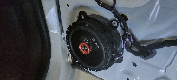

[FONT=&quot]Cümleten selamlar.[/FONT]
[FONT=&quot]2009 model jetta aracımı satıp 2017 megane 4 sedan araca geçmiştim. Araç genel olarak güzel fakat müzik dinlenmesin diye tasarlanmış bir araç maalesef.[/FONT]
[FONT=&quot]Ticari boş caddy araç bile ses konusunda çok üstündü. Bende çok para harcamadan nasıl çözerim diye araştırmaya başlamıştım.[/FONT]
[FONT=&quot]Ardından "[/FONT]Orjinalliği Bozmadan Ses iyileştirme Tavsiye[FONT=&quot]" adlı konuyu buldum ve arkadaşlar sağolsun değerli tavsiyeler sonrası koltuk altı slim bass alıp tweeter ile biraz düzelteyim diye yola çıktım.[/FONT]
[FONT=&quot]Ürünleri incele, seç sipariş ver derken baya zaman geçti üzerinden. Bu arada aracımın hoparlörlerine birşey oldu ve ses hiç çıkmamaya başladı. Ardından sonradan taktırdığım tesla ekranda birşey vardır diyere söküldü ve servise gitti. 700TL para aldılar. taktık ses yine yok. Orj ekranı taktık ses yine yok anladık ki kabinlerde gitmiş.[/FONT]
[FONT=&quot]Söktük baktık [/FONT]hoparlör[FONT=&quot] altında pas tespit ettik. Detay iç temizlik için götürdüğüm yerlerde oldu diye tahmin ediyoruz.[/FONT]
[FONT=&quot]Ardından işin içine 4 kabin fiyatı daha eklendi.[/FONT]
[FONT=&quot]Amfi takmadan ne yapabilirim diye ses sistemi işi yapan yerleri gezdim birkaç hafta. Ardından tanıdık vasıtası ile bir firma ile anlaştım ve işi hallettik.[/FONT]
[FONT=&quot]Navigold NG08-m16 koltuk altı slim bass : 1335TL[/FONT]
[FONT=&quot]Clifford çif yollu (üzerinde kensinden tweeter mevcut ve amfi ile çalışmaya uygun) 4 [/FONT]hoparlör[FONT=&quot], işçilik, sarf malzeme dahil : 1900TL[/FONT]
[FONT=&quot]Bu değişim ile megane 4 ses sistemi toparladı. Eski jetta aracım ile kıyaslanmayacak derecede daha iyi oldu.[/FONT]

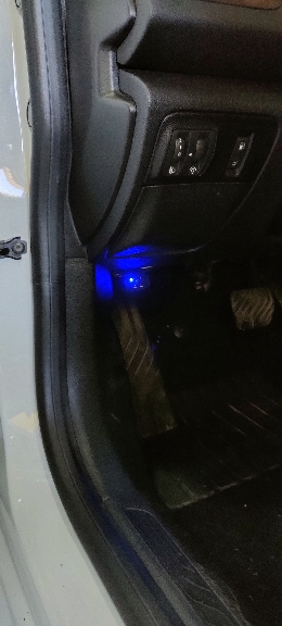

[FONT=&quot]Slim bass'tan hiç bu kadar performans beklemiyordum. Ön yolcu koltuk altına koyduk ve kumandası da del biç olmasın diyerek far yükseklik ayarı tarafına sabitledik. Erişimi çok kolay oldu.[/FONT]
[FONT=&quot]Bass max seviyede iken ses %30ların üzerinde araç içi titreşim yapıyor [/FONT]
yH5BAEAAAAALAAAAAABAAEAAAIBRAA7
[FONT=&quot] Resmen o titreşimi hissediyorsunuz. ve öyle tekme atar gibi değil tok kalın bir bass veriyor.[/FONT]

Hocam merhabalar bayağı bir zaman geçmiş ama kapılara aldığınız hoparlörlerin markası clifford 120 watt yazıyor üzerinde ama piyasada bulamadım? Kaç watt olmalı? Dome tweeter markası neydi? Rns 20 watt mıydı?
Ve bu hoparlörler kaç cm?

Tr piyasasında ben baktığımda da çok yoktu. Dome twitter takmadık. Clifford kabinlerin her birinde tweeter mevcuttu ve çok güzel sonuç verdiği için ek bir tweeter ihtiyacı kalmadı.
Hoparlörler 16cm. Direk orjinallerin yerine oldu.
Clifford benzeri 16cm farklı bir marka modelde kullanılabilir. Hatta parasal kısıtınız yok ise daha güzel modeller var.

Şu hali ile slim bass %30 40 arası ayarlı ses 15te çok tatmin edici bende. Tizlerde tam seviyede.
