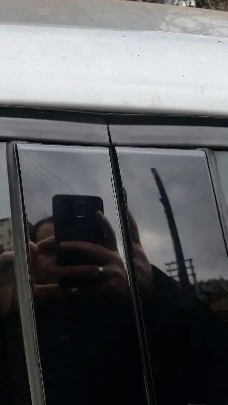

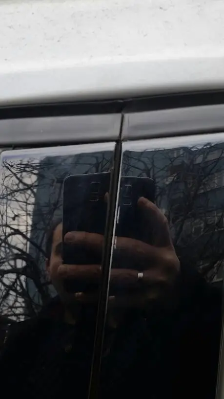

Arka kapı ile ön kapı dış fitilleri üst üste bindiği için kapı kapanınca yukarı kalkıyor ve doğal olarak açılınca düşüyor gibi geliyormuş. Başına gelecek olan olursa bilgi olsun.
Usta fitilleri iteledi düzeldi kendimde düzeltebilirmişim.

Benim fluence de de ayni sorun vardı. Serviste kapı ayarı yapıldı ama fitil kısmı sizin resimlediginiz gibi ama önemsemiyorum o kısmı.

Tam da fitilleri itele diyecektim sona yazmışsın müdür. :) Görüldüğü gibi çok basit şeyler sorunmuş gibi gelebiliyor bazen.
