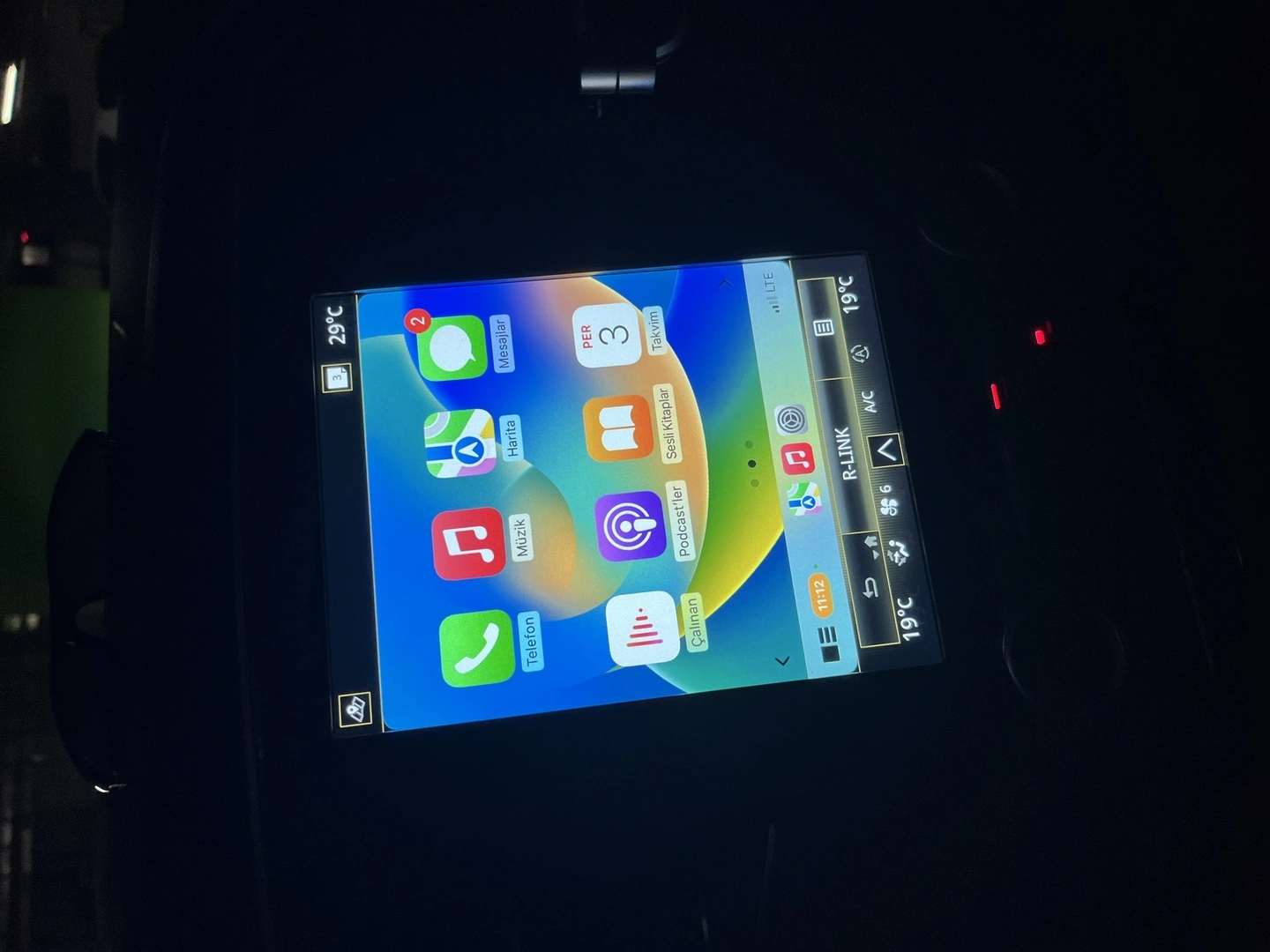

Hakan hocam yüklemeyi yaptım teşekkür ediyorum tekrardan
https://r.resimlink.com/D3n8_9R6t.jpeg
