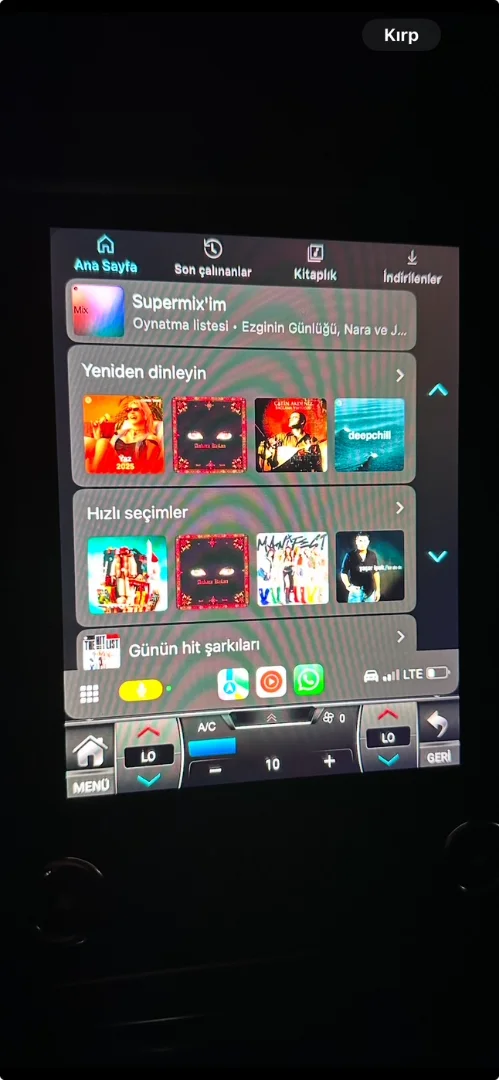

Herkese selamlar,
Aracımda serviste takılan necvox marka ekran mevcut. Bildiğiniz üzere bu cihazda fabrikasyon olarak android auto/apple carplay bulunmuyor. Yaklaşık 1 senedir kullandığım ekrana carplay yüklenebilyor olduğunu yeni keşfettim. Diğer kullanıcıların da işine yarayabileceğini düşünerek burada paylaşmak istedim. Eğer paylaşım yapılabiliyorsa aşağıda linkini paylaşacağım Carlink 2.0 yazılımı ile araçlarımızda kablosuz carplay özelliği aktif edilebiliyor.
Linkteki .apk uzantılı dosyayı USB bellek üzerinden aracımıza taktıktan sonra dosya yönetici tarafından gerekli izinler verilerek yüklüyoruz.
Dikkat edilmesi gereken noktalar ise şöyle, bu uygulama hotspot denilen kablosuz internet paylaşımına yarayan özelliği ve bluetooth bağlantısını kullanıyor. Yani carplay özelliğini kullanabilmek için cihazda wifi değil, diğer bağlantılar sekmesinde yer alan hotspot özelliğinin açık olması gerekiyor. Telefon kısmına geldiğimizde telefonda da hem bluetooth hem de wifi açık olması gerekiyor. Ama bluetoothtan megane 4 cihazına bağlanmıyoruz. Telefondan wifi ve bluetooth bağlantılarını aktif hale getirmemiz yetiyor. Sonrasında uygulama zaten her açılışta otomat,k olarak carlink uygulamasını başlatıyor ve 4-5 sn içerisinde telefona bağlanıyor.
http://apk.ls-ec.com/app_img/cjManager/carAppApk/2025-06/lishuntong/190000000_com.syu.carlink.apk

Çok uğraştım ama beceremedim.
Video çekip yüklermisin?
Link çalışmıyor hocam
Yapabilen varmı arkadaşlar link çalışmıyorda
Bu videoyu izleyin.
Öncelikle telefondan android autoyu geliştirici seçeneklerini açıyoruz. Daha sonra yine buradan ana birim sunucusunu başlatıyoruz ve hotspotu açıyoruz.
Cihaza headunit reloaded programını yüklüyoruz.ardından programı açıp /setting/ CONNECTIVİTY /WiFi connection mode ve en alttakini
Manually connect to Android
Auto Headunit server i seçiyoruz . Cihazdan wifi açıp telefona bağlantı sağlanınca android auto başlar..
