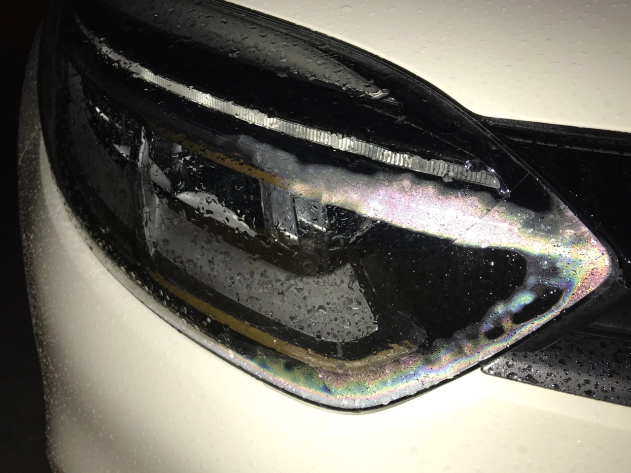

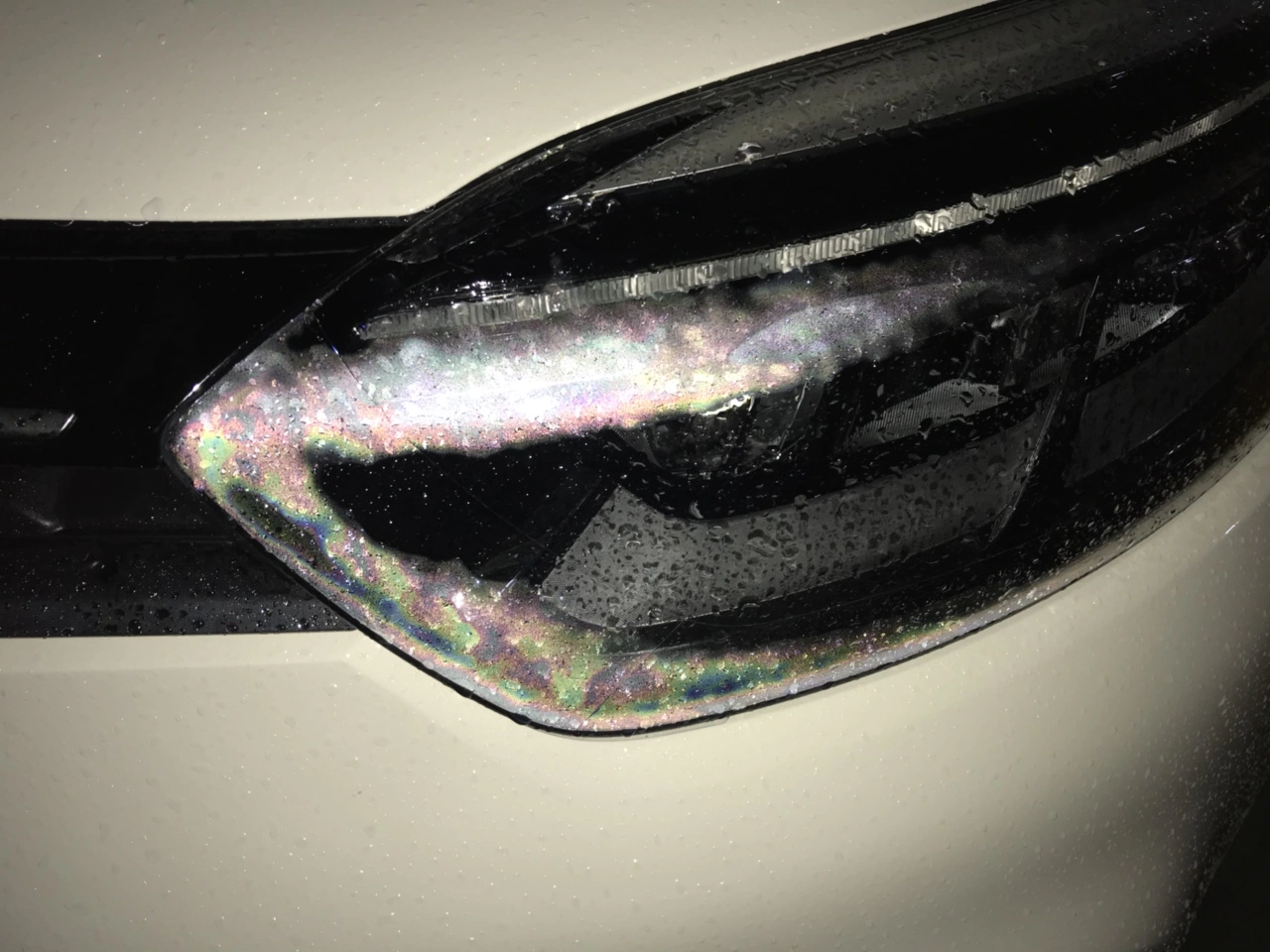

Evet arkadaşlar bugünkü soğuk ve yağmurda farların buğu yapma olayını fotoğrafladım. Müsait bir zamanda aldığım yere gidip garanti kapsamında değişimini isteyeceğim. Pürüz çıkarmazlar sanırım?
Cikartmamamalari gerekiyor. Normaldir bu havalarda böyle olur gibi seyler söyleyebilirler siz kanmayın. Bu havalar eksi de olsa farın buhar yapması normal değil.

hocam farların arka kapakları varsa onları çıkarın bir süre öylece kullanın içinceki nemi motor sıcaklığı kurutsun sonra tekrar takıp deneyin buhar tekrar oluşmuyorsa servisle uğraşmayın eğer devam ederse sorun servise gidip değişim talep edin

Led far olduğu için kapak olayı biraz farklı sanırım. Tam bilmediğim için kuracalamayayım dedim elimde kalmasın sonra [emoji846] servisle görüşeceğim bugün değişsinler 2 aylık arabada olacak şey değil bu.
