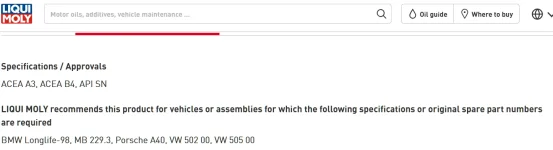

Aracımda yanlış yağ koyulması sonucu mu yoksa bujileri 69.000'de değişmiştim ona alışma süresi mi bilemiyorum ama 1 yıla yakın vuruntulu bir süreç atlatmıştım. Mobil 5W40 yağı ile 2 periyodik bakımda bu sorun tamamen kalkmıştı, ama Mobil 5W40 yağda eksilmeler mevcuttu. Araçla ortalama 4-5 ayda bir 1-1,5 litre yap eksiltmesi vardı. Kaçak yok yanlış anlaşılmasın sık sık kendim de yaparım kontrolünü ustaya da baktırırım. Hızdan olduğunu düşünüyorum düz otoban görürsem 190-200 arası basabiliyorum. Bu sefer Liqui Moly Synthoil 5W40 yağ kullandım Ceratec ile beraber motor yıkaması yaptırdıktan sonra, motor yıkamasından sonra yine Mobil 5W40 ile durulama da yaptırdım onu da boşaltıp Liqui Moly yağı koydum. Normalde RN 710 onayı yazmamasına rağmen Mobil 5W40 üzerindeki tüm sertifika ve onaylar birebir aynı idi, adamlar Volkswagen ve Porsche için onayları almış ama Renault'tan onayı almak için uğraşmamışlar. Zaten araştırdığıma göre Acea ve API gibi onaylar evrenselmiş. Bir yağın arkasında ille de RN 710 gibi bir ibare bulunmasına gerek yokmuş. Eğer asıl onaylar uyuşuyorsa kendi arabanız için de kullanabiliyorsunuz. Bu RN 710 veya VW 502 00 gibi onaylar o firmaya para yedirmekten geçiyor işin aslı bu. Zaten Mobil 1 mühendisleri 5W30 motor aracınız için ESP yağı öneriyorlar arkasında araç firmanızın onayı olsun veya olmasın. Daha bu gün değişim yaptırdım 10 km kadar sürüş yaptım şimdilik araç yağ gibi kayıyor. Bakalım yağ azaltma olayı bu sefer olacak mı? Araç 86.000'de, ilerleyen zamanlarda tekrar bilgilendirme yaparım. Soldaki resim Mobil 5W40 sağdaki Liqui Moly 5W40.
{DDB66F60-1999-4F45-84D0-CEE73740DBE6}.webp {E0E88880-49FB-41C2-93F2-899188A4E99D}.webp
4100 5w-40 ile sorun yok onayda var, onay yok ise kullanmak pek doğru olmayabilir
