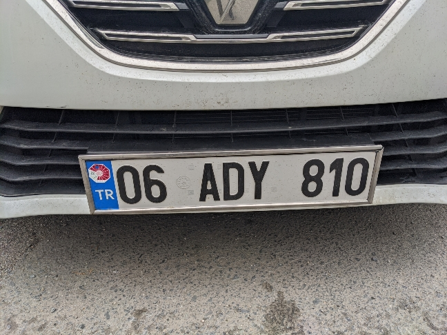

Öncelikle bir sorum var. Önceki sahibinden kalma krom plakalık hoşuma gitmiyor düz Pleksi plakalık almayı düşünüyorum. Var mı tavsiyeniz.
Önceki bir Alfam'da Düz siyah ince pleksi plakalık almıştım. Çok şıktı. Siyah çerçeve kesilerek plakalığın siyah çerçevesi oluyordu. Şimdi çerçeveyi kesmek yasak olduğundan yapmam bunu ama bu şekilde sade ve şık bir plakalık lazım.

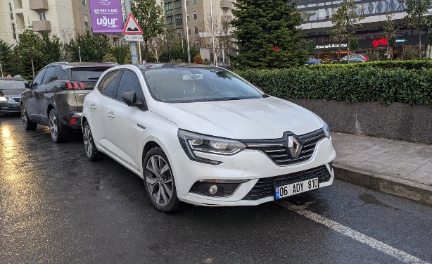

Geçen gün parkettiğim yer de Megane 4 yine Sedef Beyaz'la denk geldik.

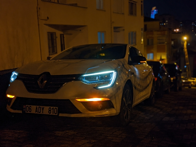

Gündüz farlarında gözle göremediğimiz bir frekans var. Videoda şu şekilde çıkıyor ve çok güzel görünüyor.

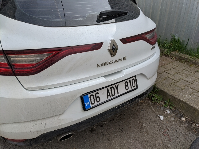

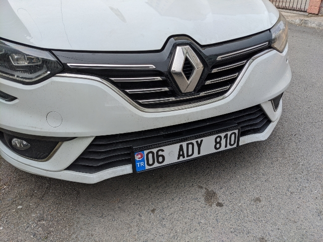

Plakalık sadece piano black boyasız ince aldım. Çok da memnun kaldım. Montajı zor ama istediğim gibi oldu. Eski krom ve yeni siyah plakalıklı fotoları paylaşıyorum.
