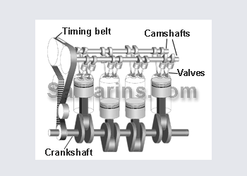

8 Valf ile 16 Valf Arasındaki Farklar. Şekilli Videolu Anlatım
8 Valf ile 16 Valf arasında hem yakıt sarfiyatı hem de performans olarak farklar bulunmaktadır.
8 VALF = Üstten Tek Eksantrikli (SOHC = Single Over Head Camshaft), her silindir başına 1 Emme ve 1 Eksoz Valfi olan "eski" sistem.
4 Silindirli bir motorda 4 x 2 = 8 Valf
16 VALF = Üstten Çift Eksantrikli (DOHC = Double Over Head Camshaft), her silindir başına 2 Emme ve 2 Eksoz Valfi olan "yeni" sistem.
4 Silindirli bir motorda 4 x 4 = 16 Valf

Valflerin sayısı artınca motordaki silindirlere beslenen hava/yakıt karışımı ile silindirlerden tahliye edilen eksoz gazı daha fazla sevk ve tahliye yolu olduğundan motorun performans ve yakıt tüketimi daha istenilen değerlere ulaşıyor. Fakat bazı otomobil fabrikaları halen "eski" sistem motorlar üretmeye devam ediyor çünkü bu motorları üretmek daha ucuz ve yüksek performans aramayana hitap ediyor, ancak her zaman daha az yaktığı da ifade edilemez.
