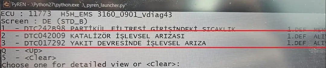

Aracım 2020 model 1.3 TCE 120.000 km.
Araç gösterge arızası 'egzoz emisyonunu kontrol ettirin '
Bilgisayarla bakıldığında ' DTC 042009 işlevsel katalizör arızası' alıyorum.
DTC017292 Yakıt Devresinde İşlevsel Arıza hatası da beraberinde.
araçla uzun yolda gazlama yaptıktan sonra sakin kullanıma geçince enjeksiyon kontrol ettirin uyarısı da veriyor. (sanki çiğ yakıt içerde kalıyor gibi hissediyorum.)
Araç muayeneden normal bir şekilde geçti.Emisyon değerlerinde sapma yok.

Aracıma Dr Ecu ile 8 kez yazılım düzenlemesi yaptık beyin no : EMS3160
Katalizör arızasını gideriyoruz ancak araç rolantide 1 dk bekleyince tekrar çekişten düşüyor. Sanki araç kendini korumaya alıyor ve gazın tamamını değil %40 %50 gibi basmaya müsaade ediyor. (Tam gaz yapsam bile %50yi geçmiyor. )
Haliyle yazılımı tekrar iptal ettik orjinale döndük.

Merhabalar yukarıda yazdığım gibi fark basınç sensörünü değiştirdikten sonra "hiç gaz yememe sorunu"m ortadan kalktı. ancak bu sorun trafikte veya rolantideyken veya yüksek hızlarda ayağımı gazdan çekip arabayı viteste salınıma alınca 30 sn sonra çekişten düşme problemini yaşıyorum. herneyse uzun uğraşlar sonucu gitmediğim usta , tanımadığım sanayici kalmadı. ancak sorunu bugün tekrar kendim incelediğim zaman sorunun 2. oksijen sensörünün gaz pedalını bırakınca 0.1 volt olması olarak yorumluyorum. aşağıya uzun yolda çekilmiş video bırakıyorum. en kısa sürede 2. oksijen sensörünü değiştirip sonuçları buraya yazacağım.
